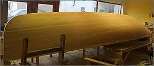

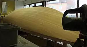

Zum ersten mal konnte ich heute den gehobelten Rumpf kpl. aufnehmen.
Hits:	311
Größe:	50,5 KB
Von Achtern leider nicht so gut da ein paar Sachen im Weg waren
Hits:	270
Größe:	51,9 KB

Hallo !
Herrlich, könnt ich mir so in die Wohnung stellen !
MfG Michael

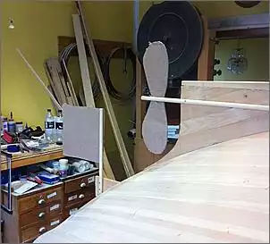

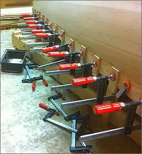

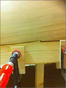

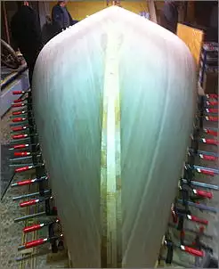

Heute hab ich endlich mal wieder ein paar Zwingenbilder.
Ein paar Lagen gehobeltes Eschenfurnier müssen an das Boot.
Hits:	187
Größe:	111,5 KB
Hits:	162
Größe:	94,7 KB
Hits:	171
Größe:	72,1 KB
Die zwingenden Bilder habe ich ja soooo vermisst

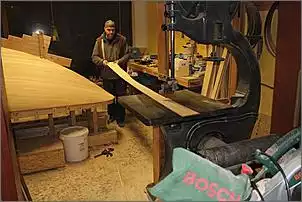

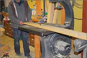

Heute hab ich nur Bilder von zusägen der 5 mm Esche.
Hits:	257
Größe:	75,3 KB
Die knuffig kleine Bandsäge im Einsatz.
Hits:	247
Größe:	85,3 KB
Zwingenbilder hab ich leider vergessen.
Es sind aber drei zugesägte und gehobelte Teile ans Boot gekommen.

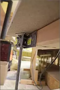

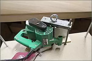

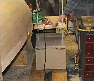

Vorbereitungen zum schleifen.
Ein höhenverstellbarer Tisch auf Rollen ist die Basis für eine Bandscheifeinrichtung.
Hits:	281
Größe:	79,3 KB
Ein Blick auf die custom made Gewindestangen Höhenverstellung
Hits:	248
Größe:	53,1 KB

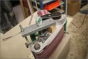

Der gute alte Hitachi Bandscheifer.
Verkeilt und eingeklemmt
Hits:	242
Größe:	64,5 KB
Hits:	244
Größe:	66,6 KB
Vor dem Schleifen die Höhe einstellen
Hits:	273
Größe:	84,7 KB

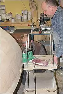

Und dann ran ans Boot.
Mit dem richtigen Werkzeug funtzt alles besser.
Hits:	267
Größe:	75,0 KB

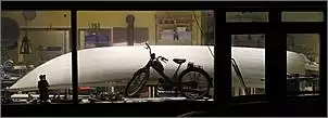

Und bei der Gelegenheit ist mal wieder ein Bild vom Ganzen entstanden.
Im Vordergrund steht das neue Bordfahrzeug, eine noch unrestaurierte NSU Quickly, um später auf großer Fahrt im Hafen die Kohlen vom Kohlenhändler zum Boot zu bringen.
Hits:	327
Größe:	51,1 KB

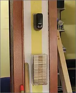

Einen hab ich noch:
Dank eines Schwedischen Sponsors hat die Suche nach Bleistiften endlich ein Ende.
Ein Deck drüber ist der elektrische Anspitzer griffgünstig montiert
Hits:	756
Größe:	64,4 KB

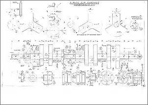

Der Kurbelwellenplan
Hits:	435
Größe:	75,4 KB
Die Welle wird gebaut.
Sie entsteht also aus Einzelteilen, wird nicht aus einem Stück gefertigt.
Material: Rostfreier Stahl
  #471

Danke, wenn die Rohteile fertig sind kannst du gerne noch ein paar Bilder liefern... Vor allem von der Art der Verbindung der Wellenteile untereinander. Wird dort geklemmt gestiftet, hartgelötet oder geschweißt (Verzug?)? Etc. Alles sehr interessant.... Ich hatte damit bislang nur in Modellbaudimensionen zu tun...Nicht in 1:1.

Bei Kurbelwellen für Verbrennungsmotoren die "gebaut sind"wird meistens formschlüssig geschrumpft,meist ein Vielkeilprofil oder ähnlich,da bei wird der Übermaßzapfen unterkühlt und das Teil mit der Bohrung erwärmt.So erreicht man einen sehr torsionsfesten Sitz,so dass im Maschienenbau oft auf formschlüssige Elemente wie Passfedern u.s.w. verzichtet wird um deren negativen Kerbwirkungen zu vermeiden.

wie kriegst du die welle gewuchtet, ich denke mal, das muss.

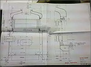

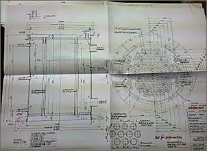

Heute hab ich die Zeichnungen vom Kessel für euch
Hits:	289
Größe:	98,0 KB
Hits:	261
Größe:	72,1 KB
