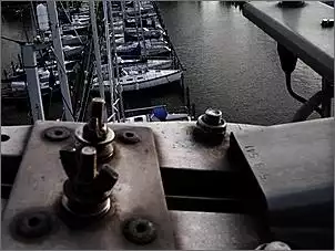

Stephan, wegen der Windex so ein Alarm... ich sag ja sowas geht jederzeit nachzurüsten. Boah ist mir mulmig wenn ich das sehe.
http://www.youtube.com/watch?v=BRN38..._order&list=UL

... ach menno, der hat nur eine Mutter und kann diese sogar so locker ablegen .
Hits:	108
Größe:	185,8 KB
VDO ... - besorg schon mal Ersatzmuttern und Scheiben ...
