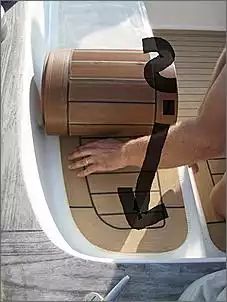

habe das komplette Deck bei Ruegg gekauft incl. Kleber (P-Bond Kompositklebstoff - 1,5 ltr.) und Fugenmasse (Tikalflex Contact 12)
Preis: grob 150€ pro Quadratmeter + 100€ Randleisten
Fläche waren ca. 7,5m²
Zeitaufwand..... mein Urlaub zwischen den Feiertagen
und Ja... ich habe alle Gährungen selbst geschnitten
mir war auch wichtig die riesen Fuge zwischen Deck und Maschinenraumdeckel (ca. 20mm) auf erträgliche 5mm zu reduzieren.
Es gibt das Flexiteak jetzt mit einer Breite von 90mm... d.h. ein "Holz" + eine Fuge + ein "Holz" + eine Fuge.
Holz: 40mm
Fuge: 5mm
Randleiste: 60 mm
man spart sich bei dieser Version die Hälfte an Längsfugen, das hilft ungemein. Die vorgeschlagenen Mengen an 2 Komponetenkleber reichen perfekt.
Man sollte aber beim mischen des Klebers auf eine genaue Dosierung achten.
Ich habe dafür ne Briefwaage genommen.... ging sehr gut.
Werkzeug:
- eine Gährungssäge mit einstellbaren Winkel ist unerlässlich (siehe Seitenwände)
- Zahnspachtel (1mm)
- eine Schmiege (ich glau so heißt das Teil... ist ein einstellbarer Winkel um die Winkel am Boot abzunehmen die nicht 90° sind)
- Briefwaage
- 1 Spachtel 30mm und 1 Spachtel 60mm
- Drehmel
- ein ordentliches Kuttermesser (kein Biligteil aus Plaste)
- gefühlte 50 Klingen
- Bretter und Gewichte
- Wasserwaage o.ä. als Anschlag
- Tischkreissäge
- Bandschleifmaschine
- Sandpapier sehr grob 40ér Körnung
- Lochkreissäge
- Abklebeband (ich empfehle das von Tesa)
- und ein bischen Mut
Zur Verarbeitung:
- zuerst die Randstreifen zuschneiden und aufkleben (wie beim Puzzle)
- die Gährungen könnt ihr zusammen legen da die Fuge von 5mm erst als letztes geschnitten wird
- denn die Mitte vom Boot nehmen und von innen nach außen verlegen
- wie gesagt Kleber genau anmischen
- Verarbeitungstemperatur sollte nicht unter 15°C sonst ist das Flexiteak verdammt steif und störrisch
- erst die Streifen zusammen kleben !!! Achtung !!!! max. 5-6 Streifen auf einer Länge von 2m, denn trocken legen und schauen ob alles passt
- denn Streifen vollflächig mit einen Zahnspachtel (1mm) aufkleben, die Bereiche die ihr kleben wollt mit Tesa Abklebeband einrahmen
- die aufgeklebten Streifen beschweren (die Teile wollen sich immer wieder aufrollen)
- Kleber braucht 1 Tag um auszuhärten; Kleber für sie Streifen ca. 15 min.
Ich habe die Streifen und Winkel immer so nah wie möglich zusammen geführt und die Fuge erst geschnitten nachdem alles aufgeklebt und getrocknet war.
Man hat denn immernoch ein bischen Spiel um die Kanten auszurichten.
Es darf aber nie ein Spalt entstehen der größer als 5mm ist.
Erste Tests mit Fugenkreuzen waren Dreck und es ist eine tierische Fummelei und wird nie gerade.
Nachdem alles drauf ist.... schön schleifen mit dem Bandschleifer (immer in Längsrichtung).
Die Fugen denn mit Tesa sauber abkleben und Tikalflex füllen und abziehen. Das Tesaband denn nach ca. 10 min abmachen und nicht mit Spühlmittelfinger oder ähnlichen glattstreichen !!!!
Das Zeug klebt wie Sau an den Fingern.
Lieber am nächten Tag mit dem groben Sandpapier drüberschleifen.
Denn noch die Kanten an den Stufen rundschleifen.
Das Flexiteak incl. Fuge ist komplett duchgefärbt, ihr könnt also ruhig an der Oberfläche schleifen. Die Struktur ist nicht im Material!!! Sie kommt nur vom Schleifen!!!
So das soll erst mal gewesen sein... wenn ihr noch Fragen habt....

Ich spiele auch mit dem Gedanken, Flexiteek bei mir in der Plicht und auf der Badeplattform zu verlegen.
Du sprichst von ca 150 €/qm. Hast Du denn Easyteek oder Flexiteek verlegt ? Easyteek kostet momentan bei Ruegg 135 € qm und hat wohl nich die Materialdicke von Flexiteek.
Da Du schon mit dem Material gearbeitet hast würde ich gerne wissen, wie einige die extremen Rundungen hinbekommen ?
Zb. hier :
Hits:	1402
Größe:	84,8 KB

Das wurde aus einem 130 mmm breiten Streifen geschnitten und denn geschliffen.
