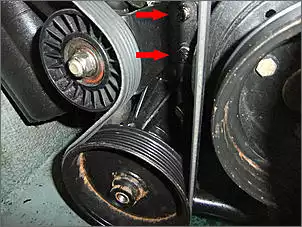

Oh man das hört sich ja fucking einfach an. Hier wäre noch mal ein Foto von vorne.
Sind das die beiden Muttern oberhalb der Wasserpumpe?
Ja, ist es auch
Nur die beiden Muttern da ab, gut die Rolle muss auch beiseite...
