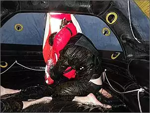

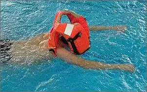

Zitat von lebch Beitrag anzeigen
Zwei Sachen habe ich dabei gelernt:
  1. Eine 180N ist absolut genügend. Bei den 275N sind die Schwimmkörper so gross, dass man sich überhaupt nicht mehr selber bewegen kann, geschweige denn in eine Rettungsinsel kriechen.
  2. Schrittgurt ist ein absolutes muss. Ohne Schrittgurt rutsch die Weste nach oben und verliert so seine geplante Wirkung.
Ok, ist wohl auch 'ne Frage der Insel:
Hits:	111
Größe:	85,1 KB
Zu 1.)
Primär soll die Weste mich erstmal ohne Insel am Leben halten.
Dabei trotz Lufteinschlüssen in der Kleidung richtig herum drehen
und dann den Kopf so weit wie möglich aus dem Wasser heben.
Dafür trage ich eine 275er. Aus gutem Grund.
Gibt es beim Einsteigen in die Insel Probleme ggf. etwas Luft aus
der Weste ablassen. Haben das schon mehrfach trainiert, bislang
sind noch alle ohne "Ablassen" eingestiegen.
Zu 2.)
Absolute Zustimmung:
