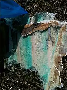

Der Vorteil von Epoxy ist u.a., dass es eine Verbindung mit dem Holz eingeht. Es zieht richtig in das Holz ein. Bei meinem aktuellen EBoot Projekt war ein Leichentuch '(stümperhaft) über den Klinkerrumpf gezogen, die Fugen der Klinker zuvor mit Silikon o.ä. zugemacht. Zum einen war es nicht richtig gemicht und auch nicht dicht zum anderen (was bei mir dann auch wieder ein Vorteil war, weil ich es entfernen musste) hatte es überhaupt keine Verbindung mit dem Holz und ich konnte es problemlos entfernen ohne das Holz zu beschädigen.
Hits:	124
Größe:	87,7 KB

Je länger ich mich mit der Materie befasse, um so mehr geht mir durch den Kopf. Ist wie verhext.
Ich habe mal eine Variante eingezeichnet, die ich als Anregung von Torsten übernommen habe. Die Frage ist, ob diese grau gezeichneten "Knie" ebenso ihren Zweck erfüllen würden (wenn nicht noch besser) als die rot gestrichelten ....!?
Der Spiegel wird ja sowieso noch über zwei starke Leisten mit dem "Schott" verschraubt.
Wäre also diese Möglichkeit machbar/sinnvoll?
Danke.
Wolfgang
Hits:	126
Größe:	49,4 KB
Alt 21.03.2012, 16:34
Water Water ist offline
BF-Sponsor
Registriert seit: 21.02.2008
Beiträge: 3.879
12.701 Danke in 3.306 Beiträgen
Danke.
Wolfgang
Hallo Wolfgang,
ich würde keine der beiden Alternativen wählen. Ich bin ein Verfechter dafür, dass der Spiegel in sich biegesteif sein muss und über die Anbindung an die Seitenwände die Kraft in die Seitenwände eingeleitet wird, wo das Laminat nicht auf Biegung, sondern auf Zug belastet wird.
Stelle Dir mal ein Blatt Papier vor, welches an -2- Seiten mit großflächigen Klammern gehalten wird. Versuche einmal das Blatt Papier durch gleichmäßigen Zug an den Klammern auseinander zu reißen. Das wird Dir nicht gelingen.
Diesen Effekt mache ich mir zu Nutze bei meinen Spiegelaufbauten.
Alles Andere ist für mich Kinderkram und wird den Anforderungen nur unzureichend gerecht, weil ohne Not vermeidbare Punktbelastungen über Biegung eingebracht werden.
Gruß Walter
Alt 21.03.2012, 17:00
Wolfgang EG Wolfgang EG ist offline
Registriert seit: 10.09.2011
Beiträge: 1.447
Boot: ANKA, LOTOS I im Umbau
1.875 Danke in 812 Beiträgen
Walter, vielen Dank.
Wenn ich Dich richtig verstehe, könnte ich völlig auf Experimente verzichten und alles so aufbauen, wie es im Original vorgesehen war.
Da wurde der Spiegel lediglich mit zwei Streben (s. Foto - braun) in das System eingebunden, das sich dann bis zum Bug durchzog, sozusagen eine stabile Basis vom Heck bis zum Bug bildete.
Damals haben sich sicher erfahrene Bootsbauer etwas dabei gedacht und dieses System von Streben und Latten etc. ausreichend dimensioniert. Ich liege ja mit dem 9,9 PS Motor ( ca. 45 kg) in dem Bereich, der ursprünglich für die Motorisierung der "Plaue" zulässig war ...
Wie Du schon mal geschrieben hast, den neuen Spiegel über Gewebe, Rowling (?) usw. an die Seitenflächen anlaminieren. Punkt.
Wolfgang
