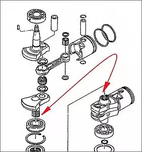

Ich hätte da mal ein Problem,
die Kurbelwelle ist wie auf dem Bild zu sehen teilbar. Es soll mir also ermöglicht werden, das Mittlere Lager zu ersetzen.
Nur wie trenne ich die Kurbelwelle, hat das einer schon einmal gemacht?

Geht ist aber für einen Laien ohne entsprechendem Werkzeug
zum Scheitern verurteilt.
Die wieder 100 % ohne Versatz zusammen zu bekommen ist fast unmöglich.
Die Wellen sind verpresst.
Frag mal bei einem Motoreninstandsetzer ob die das machen.

Es gibt solche Kurbelwellen bei denen es nicht ganz so kompliziert ist.
Zum Beispiel zum Wechsel der Labyrintscheiben bei bestimmten russischen Bootsmotoren.
Die Frage explizid zu einer bestimmten Welle zu stellen und dann den Trennbereich ausschneiden macht aber wenig Sinn.

Bei der abgebildeten Welle sollte es sich um eine Yamaha KW handeln und da geht es ohne anschliessende Feinwuchtung definitiv in die Hose.

Außen- und Innenverzahnung befinden sich mittig in den KW-Wangen und stellen eine definierte Formschlüssige Passung dar.
Wenn das ganze nicht gerade mit einem Zahn versetzt montiert wird muß es rund laufen.
Aus der Zeichnung schließe ich das die Lagersitze selber außen auf den Innenverzahnten Zapfen sind, da sehe ich auch kein Ansatz für eine Unwucht.
Ich werde mal eine von den von mir erwähnten KW raussuchen und Bilder einsetzen.

Ist eigentlich kein großes Ding. Brauchst ne Presse nen , Messinghammer und eine Bank mit Messuhren. Der Hammer ist nachher zum Justieren der KW Wangen.

Außen- und Innenverzahnung befinden sich mittig in den KW-Wangen und stellen eine Formschlüssige Passung dar.
dann brauchst den Hammer nicht !

Nicht das da etwas falsch rüber kommt, ich rede/schreibe nur von den verzahnten Zapfen.
Die eingepreßten Bolzen auf denen hier die Pleule laufen sollte man ohne "wenn und aber", dem Fachmann überlassen.

Es ist eine Yamaha KW und das Ausschneiden der Grafik hat einzig und alleine den Zweck, die Frage auf die Sache zu konzentrieren.
Genau genommen ist es die KW eines Yamaha 28A "was sonst".
Ich habe hier ein 2. Kraftkopf und diesen geöffnet, so entstand die Frage: Wie die Trennung der KW?

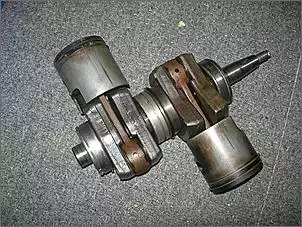

Ein Bild der KW? "Hier, da sieht man nichts wie es gehen könnte."

Also ich kann das schon einmal nicht machen, ist mir jetzt klar.
Feinwuchten also, deswegen weil ich das Hauptlager nur dann gewechselt bekomme wenn ich die gesamte KW zerlege und die Zapfen der einzelnen Gegengewichte wieder neu ausrichte. Mann, wer hat sich sowas ausgedacht.
Ich hoffte auf einen Trick ohne die komplette KW zerlegen zu müssen.

Soll die Zeichnung zu dieser KW passen ?
Gruß Frank
Ja, das ist die Zeichnung. Brauchst du die Quelle?
"Hier" suche nach 28A, es gibt nur ein Bj. 78.

Die russischen haben da noch eine Sicherung drin.
Bei diesen hier würde ich es mit Trennmessern versuchen, aber besser man sieht vorher eine echte getrennt.

Das ist so eine Art Spreitzzange nur eben hydraulisch betätigt,könnte man hier u.U. einsetzen um nicht die Kurbelwangen teilen zu müssen-könnte klappen könnte klappen,zumal man etwas Platz schaffen kann in dem man das Mittellager zerstört.
Die verbindung der Kurb.wellenhälften besteht m.E.aus der Vielkeilverbindung(formschlüssig wegen Torsion)und Schrumpfpasung gegen axiales auseinandergleiten.

Eine Art Abzieher ... , gibt es in verschiedenen Ausführungen und Größen.
