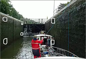

Das ist in den meisten Schleusen in D und NL sicher zutreffend. In einer Schleuse wie auf dem Foto reicht es allerdings nicht.
Hits:	553
Größe:	91,5 KB
Da sind doch weitere Möglichkeiten in der Wand ...
Wie du eigentlich sehen müsstest: Nein
Beim Einfahren lässt der Schleusenwärter eine Leine mit Haken runter und nimmt sie Leine an.

ähm .. was ist denn das an der anderen Schleusenwand? Einige Leitern scheinen da auch noch zu sein ...
Aber ab und an benötigt man auch doch ein oder zwei längere Leinen, schon richtig.

Und was habe ich da eingekreist? Der Ostseeangler scheint es ja ähnlich zu interpretieren ...
Hits:	168
Größe:	78,0 KB

Die Nischen sind ja deutlich zu sehen, ob da aber auch Poller drin sind?
Alles schon erlebt.
