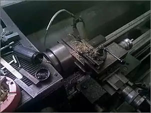

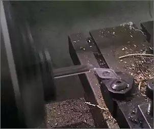

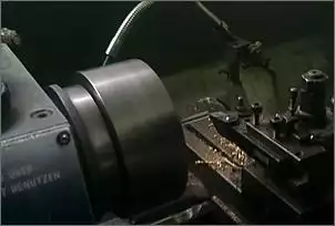

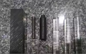

Heute haben wir gedreht.
Hits:	141
Größe:	85,3 KB
Acryl gedreht
Hits:	141
Größe:	55,0 KB
Mit Goofys Hilfe und Chris seiner Drehbank hat es wunderbar funktioniert.
Hits:	145
Größe:	77,2 KB
Darf ist vorstellen: Ganz rechts ist das erste von mir selber gedrehte Teil.
Hits:	160
Größe:	88,7 KB
Nun kann ich, als Mr.Osram, mit den LED´s weitermachen

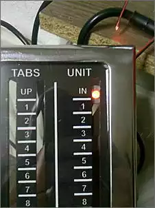

Es leuchtet, mal nicht in Bau.
Hits:	127
Größe:	58,1 KB
So schaut es hinter Glas aus
Hits:	138
Größe:	80,1 KB

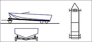

Ja, nett aber.....
Da sind mindestens 200 Kg Stahl zuviel eingeschweißt.
Ich stell mir das Ganze viel einfacher, leichter, "primitiver" vor.
Durchgehend gerade ohne den Absatz über dem Drehkranz, keine Rahmenüberzüge, keine Platte über dem Drehkranz.
Ich hab meine Ideen dazu mal schnell mit Paint gezeichnet
Hits:	145
Größe:	19,9 KB
Der kpl. Rahmen würde aus drei geraden (vorne, links und rechts) und drei gekröpften Rohren/Profilen (die drei hinteren Querrohre) bestehen.
So dürfte der Trailer so schwer sein wie ein normaler Tanden + Drehschemel inkl. Achse.
Aber auch dabei bleibt mein Gewichtsproblem, ich habe keine Luft für die dritte Achse.
Andere Überlegungen gehen in richtung eines 3500 Kg Drehschemel mit einer 2500 - 3000 Kg Achsen hinten und einer 1000 - 1500 er vorne.
Dann wird es wieder leichter, dank der stabileren hinteren Achse sollten auch die Achslasten stimmen.
Dirk, du siehst schon das ich mit dem Thema noch nicht durch bin.
