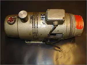

Für meine alte Vakuumpumpe bin ich auf Oelsuche.
Hits:	250
Größe:	23,2 KB
Folgende Angaben hab ich auf dem alten Schätzchen gefunden:
BP Energol TH100-HB
ESSO Teresso 52
Mobil D.T.E. Oil Heavy Medium
Shell Tellus Oel 29
Da dieses scheibar historische Bezeichnungen sind frag ich mich welches Oel ich in die Maschine kippen darf?
Hat einer eine Idee?

Mobil D.T.E. Oil Heavy Medium =
ISO VG 68
Zinkhaltiges, leistungsstarkes Umlauföl für Dampf- und Wasserturbinen.
Auch für kontinuierliche Schmierung von Gleit- und Rollenlagern.
Hohe Temperaturbeständigkeit, gutes Wasserabscheidevermögen. FZG = 10

Es ist eine Hoh & Hahne
Typ: VIF2
Fabr. Nr.: 111327

Ups, kenn ich nicht, bei uns gibts nur Ritschle und Busch, als Öl haben wir WD 10, WD 100 und VG 32, gib Bescheid, wenn Du was brauchst.
