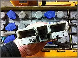

Ich hab an meinem Stapler eine Batterie-Steckverbindung.
Über diese Steckverbindung wird auch das Ladegerät angeschlossen.
Nun möchte ich das Ladegerät austauschen gegen ein geregeltes von
Jungheinrich. Leider hat dies einen anderen Stecker, sodass ich nun
einen von diesen grauen Steckern benötige. Zu CBX175 finde ich nix.
Es müßte ein Anderson SBX 175 oder ein SBE 160 sein...
Kann das jemand anhand der Bilder erkennen und hat vielleicht noch einen
liegen

Hallo Akki brauchst du den, oder das Gegenstück
Hits:	93
Größe:	18,0 KB
Servus Willi

Tja, nun kommt der nächste Punkt...
Ich glaub die sind Seiten-gleich
Akki

Möglich,brauchst du einen Adapter auf den Jungheinrichstecker,oder so einen gezeigten mit Kabel dran.
Servus Willi

Ein Adapterkabel wäre auch ein Lösung. Jungheinrich hat aber definitiv Stecker
und Kupplung. Dann bräuchte ich Jungheinrich Kupplung auf SBX175.
Die rufen aber gesalzene Preise im Netz für diese Stecker auf
In der Theorie würden sogar nur zwei neue Kontakte reichen, dann würde
ich das Steckergehäuse vom alten Ladegerät abbauen und neu bestücken.
Akki

In Finnland: http://varaosatedullisesti.kotisivuk...tml?id=65/1144
Gruss Andreas

In Duitseland: http://www.partscounter.de/akku-stec...0_658_660.html
Akki

Wenn der wirklich kompatibel zu dem SBE160 ist, wäre der bei RSonline unschlagbar günstig
...wenn die Kontakte mit dabei sind
