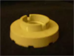

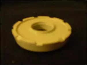

Da gibt es einen Adapter. Allerdings muss Dein Konus in den Adapter greifen und gegen verdrehen gesichert sein.
Fotos sind nicht so toll geworden, aber man erkennt wie das Ding aussieht.

Vermutlich bei jedem Volvo-Höcker. Oder www.hoffmann-wassersport.de der kann Dir bestimmt günstiger weiterhelfen.
Dein Konus muss in den Adapter greifen. (rechtes Bild)
