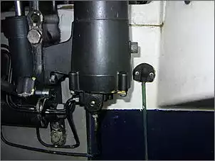

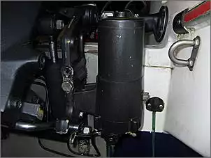

wir haben uns vor kurzem ein Bayliner mit 90 Ps Force gekauft mit kleineren Mängeln.
Mein größtes Problem ist die Powertrimmanlage, ich kann den Motor per kippschalter hochfahren aber er fällt dann langsam wieder ab.
Da ich keine Ahnung habe woran es liegen könnte würde ich mich über eure Hilfe freuen

Der Motor ist Bj. 91 und habe soeben ein paar Bilder gemacht und stelle sie auch gleich mit rein.
Der Motor macht keine kreischende Geräusche er fährt ganz normal hoch und bleibt nicht oben sondern fällt langsam wieder ab.Klicken Sie auf die Grafik für eine größere Ansicht

Hi Norbert ,
schau dir mal die Teile an . Die Trim und Tilteinheit besteht aus gesteuerten Hydraulikzylindern , ein starker Trimzylinder im unteren Bauteil , der trimmt den Motor zum Fahren im Wasser ,und ein Tiltzylinder der den Motor dann nach oben hebt .Der 2. Tiltzylinder wird nicht an die Hydraulik angeschlossen.
Hier kannst Du das Innenleben sehen , obs noch Ersatzteile gibt ist fraglich .
Wenn Du keine Undichtigkeit feststellen kannst , so könnte ein Rückschlagventil ausgefallen sein.Auch ein Verschleiß der Zylindermanschetten kann das Absinken verursachen.
http://www.boats.net/parts/search/Me...UMP/parts.html
Ich hab noch verschiedene Ersatzteile zu Deinem Motor , da ich mir zu meinen Force -Zeiten einen Motor als Ersatzteillager gekauft hatte.
Trimmanlage ist aber schon weg. Anlasser , Benzinpumpe ,Startrelais, Impeller ect.wäre noch da .
Viel Erfolg , sonst nochmals nachfragen .

Hi Josef,
werde mir morgen mal das ganze genauer ansehen vieleicht finde ich ja eine leckstelle.
rechts an der Pumpe befindet sich eine schraube auch auf den Bildern zu sehen
wozu dient diese?
Wo befindet sich das Rückschlagventil?
gruss norbert

Die geriffelte Schraube etwas oben ist die Füllschraube .Bei Motor unten Hydrauliköl bis zum Rand auffüllen .
Hinter der Schraube unten mit dem Innensechskant befindet sich das
BODY AND CASE ASSEMBLY-Valve
mal ausbauen und prüfen , sollte das Ventil für Dein Problem sein.
