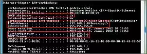

Hardware-Verkabelung muss definitiv folgendermaßen sein:
1. vom Splitter zum Modem (6 zu 3, kann man nicht vertauschen)
2. vom Modem zum Router (2 b zu 4, 4 muss die WAN-Buchse sein), wenn es ein Sitecom WL-607 ist, dann ist 5 die WAN-Buchse !! Dann 2 b zu 5 verbinden!
3. Strom noch an beides, der Rest kann erstmal wegbleiben
Alles andere ist Software/Konfiguration.
Mach die Schritte (cmd, ipconfig /all), dann sehen wir weiter.
Die rot markierten Angaben hätte ich gerne:
Hits:	112
Größe:	48,2 KB

4. gib in der Eingabeaufforderung den befehl "ipconfig /all" ein (wieder ohne Anführungszeichen
5. Zitiere, was dort steht.
Ich bin gespannt, was du sagst, wenn dort keine IP Adresse steht ...
Ganz einfach: wenn DHCP-Bezug gesetzt ist und keine IP dort steht, dann haben wir ein physisches Problem. Das ist aber die unwahrscheinlichste aller Varianten... Weil er dann ein rotes Kreuz und kein gelbes Ausrufezeichen hätte.
Mein Tip insgeheim ist:
Die Verkabelung von Modem ging nicht an den WAN-Port des Routers.
Wenn das so war und jetzt richtig verkabelt ist, dann hat er sich die funktionierende Router-Einstellung evtl. noch durch ein Reset zerschossen.
(Evtl. deshalb, weil bei Drücken unter 4 Sekunden der Router mit der bestehenden Konfig nur neu bootet. Länger als 4s setzt komplett zurück.)
Aber warten wir es ab.
Sollte alles recht fix glatt zu ziehen sein.
Wie willst du denn mit diesem TO heraus finden, ob im Router DHCP gesetzt ist? Wahrscheinlich ist es das sogar, aber der PC hat trotzdem keine IP Adresse?
Diese Problem hatte ich bei meinen Kunden schon öfter. Ist manchmal gar nicht so einfach zu klären, warum trotzdem keine IP Adresse vergeben wird. Aber erstmal die IP Adresse checken - ist wahrscheinlich 192.254.0.1 - Viel Spaß!
