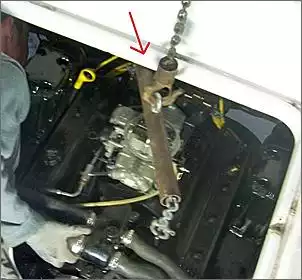

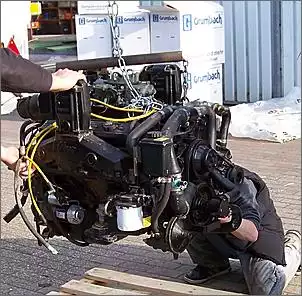

Alt 15.01.2012, 13:26
Der Platz ist da, keine Frage.
Ich weiß nur nicht wie du ihn einbauen willst.
Für den Volvo SB hab ich extra eine flache Krantraverse gebaut
Hits:	87
Größe:	117,6 KB
Die passte man grad so unter das hintere Deck.
Hits:	92
Größe:	105,3 KB
Und der BB ist ca 6 cm höher, das wird sportlich.
Wahrscheinlich hast du nicht die Höhe um den Block über die Motorfüße zu heben.
Du musst dann wohl den Motor inkl Motorfüße ins Boot heben um dann die Füße im Boot zu verschrauben.
Und da ist verdammt wenig Platz zum schrauben.
Es sind dort unten diverse Kühlwasserschläuche und Wärmetauscher im Weg.
Machbar ist es, aber es wird eng.
Meinste die ca. 60mm mehr Höhe vom Motorfuß zur Abdeckung
Die Motorfüße lass ich eh immer dran
Gruß Andreas
