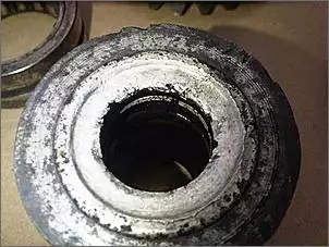

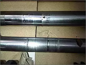

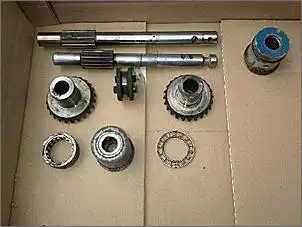

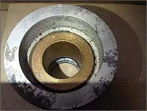

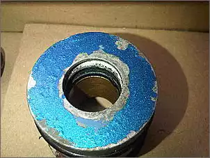

Als ich das Öl wechseln wollte, kam mir etwas schwarzes, dickeres als Softeis entgegen. Getriebe zerlegt und die Rollen der Lager fielen von allein raus.
Ich würde gern alles erneuern.
Kann mir jemand mitteilen, ob die Teile(Lager, Simmering, O-Ring) noch erhältlich sind, und wenn ja, welche Bezeichnungen sie haben?

Schaltstangenabdichtung wechseln ...
Kegelradwellenabdichtung wechseln ...
Abtriebswellenabdichtung wechseln ...
... das ganze wieder dicht und sauber mit Stabilit verkleben.

Inzwischen kann ich sogar ein wenig mit den Fotos anfangen.
Man sieht u.a. das Unterwasserteil ohne die untere Scheibe des Pumpengehäuses.
So weit bin ich bisher noch nicht vorgedrungen.

Lager und Dichtringe sind Normteile und für Geld zu beschaffen, Kolben (Übermaß) wird fast ohne Aussicht sein.
Die Getriebe sind Satzweise gefertigt und angepaßt, die Flanken genau passend geschliffen (Maße stehen auf den Zahnrädern).
Hier etwas zusammen zu würfeln wird nix ....
Die Lagerflächen im Getriebe werden eingklebt, richtige Einbaulage beachten.
Zum verkleben bleiben nach dem anrühren nur wenige Minuten, später zeigt dann das "Abdrücken" ob Du richtig gearbeitet hast.
Das klappt nicht immer beim ersten mal, dann muß alles von vorn gemacht werden.

Was ich bisher noch nicht gefunden habe, sind Nadelhülsen mit Umlaufnut. Ich kann bei den Teilen, die auf dem Bild im Karton liegen, leider keine Bezeichnungen mehr erkennen.
Was sich mir auch noch nicht erschlossen hat, ist, wie man den Simmering in der Lagerhülse wechselt. Es sieht so aus, als sei bei der Fertigung erst der Simmering und dann die (Bronze?)buchse eingesetzt worden. Die Bronzebuchse sitzt aber Bombenfest.

Die Bohrung des Gehäuses, in dem die Buchse sitzt, hat an seiner Außenseite, also zur Schiffsschraube hin, bei mir etwa 18mm.
Ich habe mir dann aus Alu ( weich) einen Dorn mit 2 Durchmessern gedreht. Mit dem Wellendurchmesser 17mm, etwa 30mm lang, der dann mit einem rechtwinkligen Absatz dicker wurde auf 18mm, ewa 50mm lang. Diesen Dorn habe ich dann von der Außenseite her in die Lagerbuchse gesteckt. Der Absatz mit 18mm hat sich dann auf sie Stirnseite der Buchse gesetzt. Der Wellendichtring macht dabei keine Probleme, der weitet sich auf. Bevor ich die Lagerbuchse dann ausgedrückt habe, habe ich das Alugehäuse mit einem Heißluftgebläse noch angewärmt. Und dann war die Buchse draußen ohne Probleme . Achtung, auf die Einbaurichtung der Buchse achten! Die Bohrung des Fixierstiftes sitzt achsial nicht mittig. Dann kann der Wellendichtring ausgebaut werden.
Von der Schiffsschraube her gesehen war vor dem Wellendichtring noch ein O-Ring verbaut. Saß also quasi im Paket mit dem Wellendichtring im Alugehäuse, das da ziemlich verrottet aussieht. Weiß jemand, ob das normal ist?
Der Dichtring hat die Maße 17-30-7 wahrscheinlich Bauform BA (Simmering von CFW). Das Nadellager auf dem Kegelrad habe ich in einem SKF Katalog von 1971 gefunden: Maße: 30 - 42 - 17 nennt sich da RNA 4905. Das Axialrollenlager habe ich nicht gefunden. Kennt da jemand eine Bezeichnung und einen Hersteller/Lieferanten?
Ach ja, die Wurmfeder auf dem Wellendichtring saß zur Ölseite hin, also nach innen. Bei meinem Getriebe sitzt am Wellendichtring der Antriebswelle ( also unter dem Wasserpumpengehäuse) die Wurmfeder zur Wasserseite hin. Ist das normal?

Hallo Frank,
bei der Zerlegung des Getreibes komme ich im Moment nicht weiter:
wie kann ich die Schaltstange herausziehen. Wie kann ich dien Büchse, durch die die Stange läuft und in der wohl die Dichtung sitzt, demontieren? Die Schaltstange selbst ist 2 mal geknickt, ich kann sie nicht einfach durch die Büchse ziehen. Ich kann mir nicht vorstellen, dass ich sie gerade biegen muss, um siezu ziehen. Wie geht das?
Klaus

47 Danke in 38 Beiträgen
Standard Schaltstange
ich habe die Schaltstange aus dem Unterwasserschiff (König 40PS) jetzt ausgebaut. Leider fand sich niemand, der mir hätte einen Tipp geben können. Aber einfach so durchschlagen kam nicht in Frage. Ich habe deshalb die Schaltstange im Bereich der beiden Knicke an den kritischen Stellen leicht abgeschliffen. Von 7mm auf ca. 6,5mm. Dann ließ sich die Stange relativ problemlos durchziehen. Der Dichtbereich der Stange blieb unberührt. Die Schwächung des Materials sehe ich als unkritisch an. Jetzt kann ich bald wieder zusammenbauen. Das kann aber eigentlich nicht der reguläre Weg sein .
Ich weiß aber immer noch nicht, ob der Simmering der Kegelradwelle mit Wurmfeder zur Ölseite hin gehört. An dem Ring steht im Betrieb nur Wasser, nie Öl. Ich hab jetzt gesehen, dass unter der Scheibe des Impellergehäuses noch einiger Platz ist. Da könnte man doch noch eine Buchse mit O-Ring unterbringen. Wasserdicht eingeklebt. Dann hätte man ein Paket wie an der Schraubenwelle. Macht das Sinn oder ist es unnötig?
Klaus

ich melde mich mit ein paar neuen Bildern von meinem König.
(alle in der PDF, da ich denke, daß diese besser zum Betrachten sind)
Und natürlich mit einer Menge Fragen, wobei ich auch gern welche beantworte, soweit ich das bislang kann.
@ Klaus (Schrottler), Du hattest doch Problemen die Schaltstange heraus zu bekommen.
Ich habe sie solange gedreht, bis es nicht mehr weiter ging und dann mit 2-3 kurzen, leichten Holzhammerschlägen durch die Buchse bekommen.
Hinein geht sogar ohne Schläge.
Wenn Du Teile, wie Simmeringe oder O-Ringe benötigst, melde Dich einfach. Ich werde morgen mal zur KSA (Industriebedarf) fahren und nach Simmeringen und anderen Teilen fragen. Die haben sehr viel und können fast alle Normteile in dieser Richtung besorgen.
Der Sitz des O-Rings in der Buchse für die Schaltstangendurchführung dürfte etwa 4,5mm hoch sein und einen Durchmesser von 10mm haben, soweit ich das messen konnte.
Nun zu meinen Fragen. Vielleicht hat ja der ein oder andere das gleiche Problem oder die gleiche Frage:
- Im UT ist eine "40" eingeschlagen. Was bedeutet diese?
- Die Alu-Lagerbuchse hat eine Nut, von der ich nicht weiß wozu sie dient. Bei Frank (dumperjack) auf den Fotos sieht es so aus, als wenn da noch ein Ring sitzen würde.
- Der Dichtring auf der Alu-Lagerbuchse ist oben sehr abgeflacht.
Ich frage mich, ob ein normaler O-Ring hier überhaupt passt oder muß es ein spezieller sein?
- Am Abgasauslass ist eine abgerissene Schraube oder ist das nur ein Blindstopfen für das Kühlwasser-Röhrchen?
Oder sitzt da wohl im Original eine Opferanode.
Hatten die Könige überhaupt eine?
- Wie bekomme ich die Messingscheibe unter dem Impeller heraus, ohne diese kaputt zu machen? Sonst komme ich nicht an den Simmering darunter.
- Meine Welle ist nur 14mm im Durchmesser! In der Bucht werden nur Impeller für 16mm Wellen angeboten. Wo bekomme ich einen für die 14mm Welle her? Gibt es diese überhapt noch?
Ansonsten bin ich von dem Motor immer mehr fasziniert und es macht richtig Spaß!!!
Hubert

Hallo Hubert,
vielen Dankfür das Angebot, aber ich habe hier auch einen guten Lieferanten für Dichtungen und Lager. Kein Problem.
Der Nutdurchmesser 10mm scheint mir etwas klein. Bei einem Ring 6x3 müssten das, denke ich, wenigstens 12mm sein. Die Schaltstange hat immerhin 7mm Durchmesser. Breite 4,5 könnten stimmen, werde ich aber auch mal versuchen zu messen.
Dein Unterwasserteil sieht deutlich anders aus als meins. Siehe Anlage.
Die Nut in der Alubuchse ist m.E. ein Freistich, damit die Ecke sauber ist. Bei mir sitzen da 3 Distanzscheiben (Anlage).
In der anderen Nut sitzt bei mir ein O-Ring. Wichtig für die Größe des Ringes ist, dass das Gummivolumen nicht größer sein darf als das Volumen der Nut, damit er genügend Platz hat
Ich glaube auch, dass Deine "abgerissene" Schraube lediglich ein Blindstopfen zum Verschluss ist.
Die Messingscheibe am Impellergehäuse ist möglicherweise eingeklebt. Ich habe sie demontieren können mit einem einfachen Schraubenzieher und viel Geduld ( immer wieder vorsichtig hebeln ). Vielleicht würde ein kleiner Haken helfen, an dem man über einen kleinen Hebel besser axial ziehen kann. Bei mir ist im Gehäuse noch eine Schraube, die schräg nach oben führt (Anlage) bei der ich mich auch schon gefragt habe, wozu die gut sein könnte. Vielleicht zum Rausdrücken der Scheibe.
Meine Schraubenwelle ist spielfrei. Wenn Du das Spiel misst, ist dann die (verstiftete) Lagerbuchse montiert? Diese Buchse sorgt bei mir für Spielfreiheit. Diese Spielfreiheit könnte eingestellt werden durch die Ausgleichscheiben, die bei Dir vorhanden sind. Bei mir sitzen an beiden Seiten des Packets Distanzscheiben, die sicher auch die genaue Position der beiden Kegelräder zur Kegelradwelle festlegen. Ich habe da auch noch ein bisschen Spiel und probiere das durch zusätzliche Scheiben wegzubekommen. Direkt auf der Welle sitzen bei mir keine Scheiben.
Meine Kegelradwelle hat Durchmesse 16.
viel Spaß noch
Klaus

Hallo alle zusammen
und ein Frohes Neues Jahr erst mal.
@ Klaus (Schrottler), mit Deinen Angaben und Fotos bin ich schon ein ganzes Stück weiter gekommen! Vielen herzlichen Dank dafür!!!
- Die Nut ist, wie Du geschrieben hattest, tatsächlich ein Freistich.
- Der O-Ring für die Abdichtung der Schaltstange ist ein 6,5 x 2,5 (6 x 3 ging bei besten Willen nicht hinein). Mit dem 6,5 x 2,5 ist Alles bestens.
- Für die Abdichtung der Alu-Buchse habe ich mir einen Quad-Ring (Q34, 59-2, 62) besorgt. (War ein Tag, bevor ich Deine Antwort gelesen hatte)
- Bei mir ist die Lagerbuchse nicht mit der Alu-Buchse verstiftet. Ist wohl eine Passung und wurde 1962 wohl noch nicht gemacht. Aber warum später? Verdrehen die sich gegeneinander und sollte ich die stiften???
Hoffe, man nennt das Alles so, bin kein Metaller und Freistich kenne ich auch erst seit dem Du den Begriff erwähnt hast.
Alles Andere kannst/könnt Du/Ihr auf den aktuellen Fotos sehen.
@ Frank (Dumperjack), vielen Dank, dass Du Dich zu meinen „Wehwehchen“ gemeldet hast!
Die Gravierungen auf der Kegelwelle lauten: 160 + 33,86.
Die auf den beiden Kegelrädern lauten: a) 179 + 0,08 und b) 201 + 0,08
Wobei ich mir nicht weiß, ob diese nicht vielleicht mal vertauscht worden sind!? Hab sie in der Lage ausgebaut.
Ich habe mir zwei Distanzscheiben aus Messing besorgt (42 x 47,8 x 0,3mm) nachdem ich die Fotos von Klaus gesehen habe und mal ein wenig probiert. Wenn ich beide, also 0,6mm eingebaut hatte, war Alles sehr press. Die Propeller-Welle ließ sich schon schwerer drehen.
Ich habe dann die eine Scheiben auf 0,2mm herunter geschliffen und wieder probiert.
Mit beiden Scheiben auf der Seite, der Schraube gegenüber, scheint alles perfekt zu sein, bin mir aber nicht sicher.
Beide Kegelräder haben jetzt gegenüber der Kegelradwelle ein minimales Spiel (hoffe man erkennt das auf dem kleinen Film, denn messen konnte ich das nicht).
Und meine Propellerwelle hat nun kein Spiel mehr, läst sich aber auch ganz normal drehen.
Soll das so sein? Ist das so korrekt?
Hat vielleicht noch einer eine Schaltbox, oder weiß einer, wo ich eine bekommen kann?
Mir würden auch schon ein paar Detail-Fotos ausreichen, damit ich mir eine nachbauen könnte.
Wenn alles passt und klappt, gibt es spätestens in zwei Wochen einen Probelauf in der Tonne!!!
Man, das wäre echt g...
Grüße Euch alle.
Hubert
