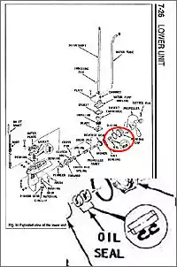

Hier mal ein Ausschnitt:
Hits:	1408
Größe:	57,4 KB
hilft allein nicht viel, Rest per PN.
Bei den Betriebsstunden kann die Welle noch nicht eingelaufen sein, prüfe mal den Rundlauf. Nicht das sie einen Schlag hat.

Ich denke mal, dass der erste Simmerring (zum Getriebe) mit der Federseite auf die Welle kommt und der zweite Wellendichtring mit der Feder zur Wasserseite eingebaut wird.

Einbaulage, wie schon gesagt, der Erste mit der Feder zum Getriebe (gegen Öl) und der Zweite andersrum, mit der Feder nach außen gegen Wasser abdichtend.

Beim 4A werden beide Simmeringe mit der Federringseite in Richtung Propeller eingebaut.

Dazu braucht man kein Reparaturhandbuch.
Ist ganz klar in der Explosionszeichnung zu erkennen

Danke noch einmal an euch alle. Habe nun auf Seite 486 im Werkstatthandbuch (Danke auch noch einmal dafür) entdeckt, dass tatsächlich beide Ringe mit der offenen Seite Richtung (Salz-)wasser montiert werden. Werde nun versuchen, solche Teile mit Edelstahl zu bekommen. Von den Originalfedern sind die Edelstahlfedern nach der Demontage leider nicht mehr zu gebrauchen.
