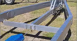

ähm, wie lang soll den der Nachbau Trailer werden?????
Hits:	224
Größe:	73,1 KB

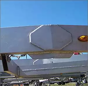

Am Knick im Rahmen wird doch geschweißt
Hits:	201
Größe:	89,2 KB
Und mit Knotenblechen versteift

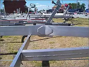

Das schwierige an dem Nachbau sind die Wangen / Querholme bzw deren Rundungen.
Hits:	262
Größe:	106,7 KB

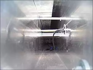

Und nicht Vergessen die Rohre zwecks Verstärkung in die Profile einzubauen
Hits:	289
Größe:	41,8 KB

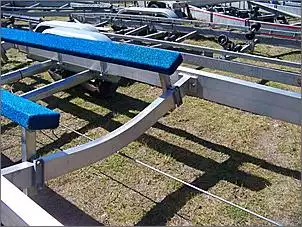

Hallo Henning,
da ist Nichts eingeschweißt...
Hits:	161
Größe:	111,1 KB
