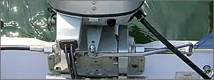

Moin, moin
bin neu hier und habe ein problem !!!
Ich verzweifel beim Anschluss der Lenkung am Motor.
Keine Ahnung was ich noch an Teile brauche, bzw. wie es funktionieren soll.
Habe meinen Mariner 30 PS bis her mit Pinne gesteuert.
Guckt euch mal die Fotos an und heeeeeeeeeeeeeeeeeeelft mir BITTE !
DANKE schonmal

.................. z.B so !!

...und mit Bild so

hier noch mal besser zu sehen !!

peter du meinst der adapter passt und reicht aus bei der breiten spritzwanne?

danke michael,
habe aber leider keine durchführung am ab.
nur diesen ollen tragegriff
...............du kannst ca. 25 cm Rohrlänge + halbe Länge des Endstückes des Lenkungskabels nutzen. Das ist dann die Mittelstellung !!
Messen mußt du nun aber selbst

Danke, habe gemessen und abgecheckt.
soll hinhauen.
