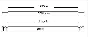

wer kann mir bei dem verregneten Wetter weiter helfen
Ich benötige für eine Modifizierung des Cours Keepers die Längen von den Verbindungsachsen (Verbindungsschaft) der Hydraulikzylinder (Powertrimm - Alpha one) vom GEN I vorn (am Gimbal Ring) sowie GEN II (da müssten beide gleich sein)
Name:	Powertrimm Verbindungsachse.jpg
Hits:	107
Größe:	8,2 KB
Vielen Dank!

kleine Ergänzung
A= 260 mm
B= 250 mm
Durchmesser 15,8mm
