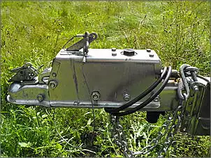

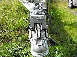

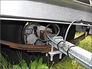

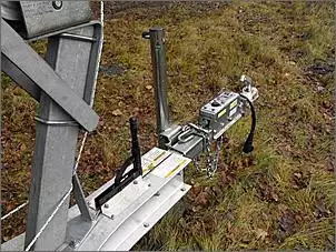

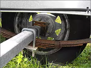

Soooo nu ma Bülders...
vorher
Hits:	304
Größe:	148,0 KB
ID:	326549 US-Kupplung
Hits:	261
Größe:	159,7 KB
ID:	326550 hydr. Auflaufbremseinrichtung
Hits:	237
Größe:	100,0 KB
ID:	326551 hintere Achse ungebremst
Hits:	254
Größe:	98,1 KB
ID:	326552 vordere Achse hydr. Scheibenbremse
nachher (leider das Boot drauf)

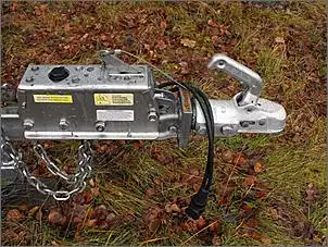

Hits:	237
Größe:	116,0 KB
ID:	326554 deutsche Kupplung angeflanscht
Hits:	291
Größe:	111,0 KB
ID:	326555 Handbremse mechanisch

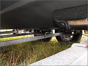

Moin Stefan,
Warum hast du nicht die originalen Blattfedern behalten und "Deutsche" Achsen daran geschraubt?
Ich hab auch so einen Alu Trailer, könnte ein baugleicher sein, in meiner Weft den ich auf "Deutsche Gründlichkeit" umbauen möchte.
Mein Plan ist Achsen ohne Federn an die US Blattfedern zu schrauben, ein Beispiel ist der "Rabianer" Trailer.
Nur mal so,

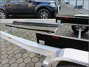

Stephan, ein ander Plan schaut so aus:

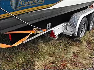

Gesehen beim PR in Üeckermünde 2009
Hits:	261
Größe:	113,3 KB
Aber das Problem ist das mein Trailer nur zwei Querwangen hat.
Da sind etwas aufwendiger Arbeiten erforderlich.

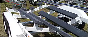

Kommt doch letztendlich auf gleiche raus, irgendwie muss der Gurt zwischen Langauflage und Boot.
Meine Langauflagen sehen auch anders aus und sind für Taschen eher geeignet da das Material hochkant steht
Hits:	187
Größe:	106,6 KB
ID:	327100   Klicken Sie auf die Grafik für eine größere Ansicht
Hits:	160
Größe:	196,6 KB

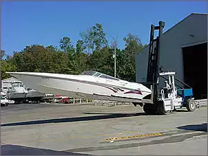

.......Wie machen denn die Amis das? Die kranen doch auch?
Ja, aber mit Messer und Gabel:
http://www.youtube.com/watch?v=2fHd_eCqwsA
Hits:	165
Größe:	99,3 KB
