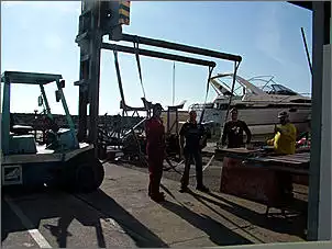

...so hetzt uns mein Lieblings-Uli, selbst die Marineros stehen stramm...
Hits:	163
Größe:	131,2 KB
...und war schon wieder son Wetter, wo mein eigentlich nicht arbeiten will
im Hintergrund die beiden 496er
