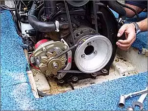

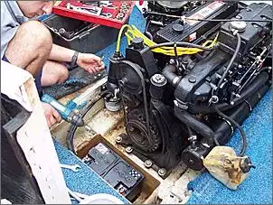

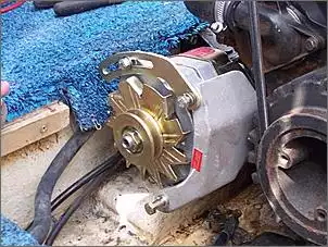

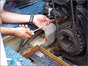

Ich hab dir mal ein paar Bilder.
Die untere Riemenscheibe auf der Kurbelwelle fungiert
als Polrad.
Die folgenden Bilder zeigen den Umbau auf eine herkömmliche LiMa.
