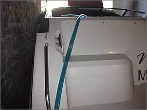

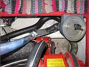

Einwintern von Volvo Penta Motoren - best practice
Nun haben wir heute auch eingewintert.
Die Version von Hans ist genial, ging viel einfacher als letztes Jahr
und gibt ein sichereres Gefühl.
Da ich den Kühlwasserschlauch am Transom hinten nicht abbekommen
habe, hab ich mir einen Adapter beschafft und den durchsichtigen 3/4"
Schlauch am Seewasserfilter angeschlossen.
Mörtelkübel unter den Antrieb, mit einer grossen Mülltüte alles
ordentlich zugehängt und die Bilgepumpe angeworfen.
Dank dem durchsichtigen Schlauch, kann man den Flüssigkeitsfluss
gut verfolgen.

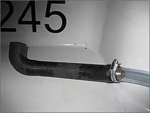

Das ist der Adapterschlauch.
In den durchsichtigen habe ich einen Metallschlauchverbinder gesteckt
und dies dann in meinen Adapterschlauch. Passte sehr gut und hielt dicht.
Das andere Ende passte perfekt auf den Eingang des Seewasserfilter.
Name:	F Verbinder.jpg
Hits:	146
Größe:	27,3 KB
Achso, der Adapterschlauch ist der Belüftungsschlauch (Einspülkasten-
Waschtrommel) einer Miele aus der 700er Serie.
Gruß vom Oberrhein.
