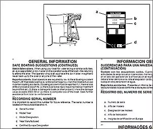

Kennt hier zufällig jemand diesen Motor näher und kann mir seine Erfahrungen dazu mitteilen? Ich habe leider werder Papiere noch kann ich eine Motornummer finden.

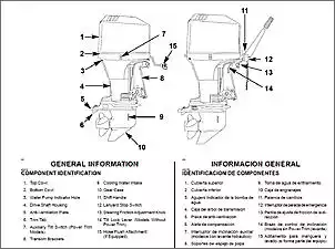

hier mal 2 Ausschnitte aus der Bedienungsanleitung:
Seriennummer:

Motor:
Hits:	885
Größe:	86,6 KB
Wassereinlass = #9

Oben ist der Nebanauspuff.Der Spülanschluß kommt unten auf die kleinen Ansaugöffnungen .
Auf dem Video siehst du es .Ist zwar ein V6 ,bei dir sind die Öffnungen nur etwas weiter vorn .
