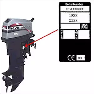

Moin Matthias,
bestimmt kein schlechter Motor. Wie es um das Objekt deiner Begierde steht ist ohne Bildmaterial nicht zu beurteilen.
Wieviel Betriebsstunden hat der Motor
Regelmäßig gewartet, Nachweise
Lasse dir die Seriennummer geben, dann kannst du zumindest die Aussage über das Baujahr checken.
Name:	MERCURY MARINER SERIAL PLATE.jpg
Hits:	96
Größe:	71,9 KB
Mercury mariner motors 18hp - 25hp age checker
From left to right tabs are - HP - Model Number of Cylinders - Serial number - Age - Build location
So for example a 18hp (brownband 18XD model) with serial number 9400000 would be 1984 year
of build as it falls between 9378151 9415030 (2nd file) on the chart Below.
