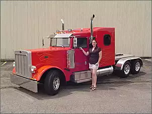

Wäre das nicht DAS perfekte Zugfahrzeug??????
Ein Peterbild der unters Carport passt
Hits:	257
Größe:	152,4 KB
Ich muss wohl noch etwas sparen, den Dodge vertickern und mit Herrn Ingenieur ein klärendes Gespräch führen
Hier der Link:
http://www.lilbigrig.com/Home_Page.php

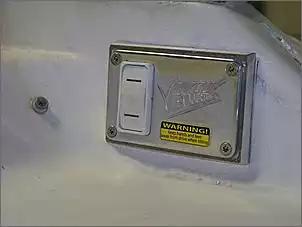

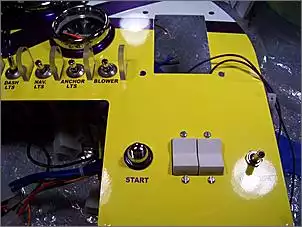

Das Bezel für den Trimschalter hab ich heute weiter bearbeitet.
Passt 1A
Hits:	384
Größe:	47,5 KB
Und wieder ein Teil mehr in der Kiste die dann demnächst zum Pulvern weg geht

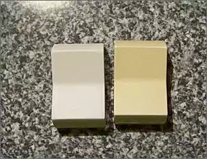

Mit allen Reinigern und dem Chemiebaukasten hab ich es ohne Erfolg probiert
Wie bekomm ich die vergilbten Schalter der Trimanlage wieder weiß
Hits:	177
Größe:	50,4 KB
Naßschleifen ist das einzige das funtzte

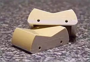

Bei der Montage der Kappen stellte ich eben fest das ich die Schalter noch ausrichten muß
Der linke ist einen kleinen tick zu hoch
Passt 1A
Anhang 320021
Steht die rechte ecke oben ab vom gfk?
Gruss Gerd
  #1015
Alt 29.10.2011, 18:55
Ja, ist nur handwarm festgeschraubt

Boot: Glastron V 174
1.822 Danke in 510 Beiträgen
versuchs mal mit Zahnpasta !!
kein witz,
bei meinen Oldtimer Restaurationen (Autos)
funktioniert das.
Gruß Jörg
  #1017
Alt 29.10.2011, 20:18
Registriert seit: 17.03.2009
Beiträge: 3.172
Boot: Sea ray
kein witz,
funktioniert das.
Gruß Jörg
Ja,weil da "schleifmittel" drinne sind.
Sehr gut geht Dentagard,is wie Polierpaste...
Gruß,Schwarznase ...

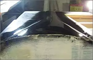

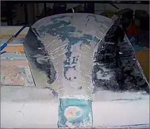

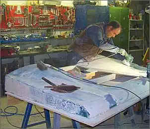

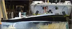

Der Sonntag ist vorbei und die Fingerkuppen sind fast durchgeschliffen.
Erst haben wir noch Exzentrisch geschliffen und später nur noch von Hand.
Hits:	239
Größe:	78,0 KB
Dann nach etlichen dünnen Schichten ein mal schwarzen Lack zur Kontrolle.

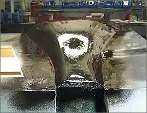

Von achtern
Hits:	199
Größe:	70,3 KB
Von vorne
Hits:	191
Größe:	46,2 KB
Schräg von vorne
Hits:	188
Größe:	57,1 KB
und von Stb
Hits:	178
Größe:	45,7 KB

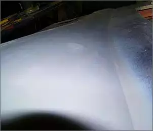

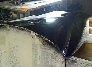

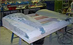

Nun aber Bilder von Heute.
Stb ist dick gefüllert, ein paar Ministellen sind noch nicht 100%ig
Hits:	208
Größe:	44,4 KB
und an BB nähern wir uns der Form.
Hits:	211
Größe:	69,7 KB
Leider ist der Spachtel alle
Morgen kommt Nachschub

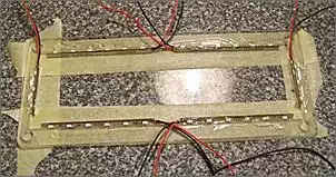

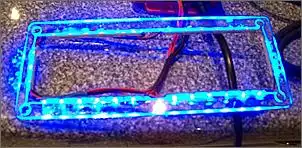

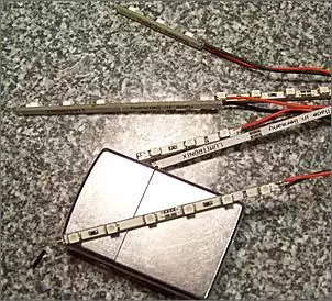

Mangels Spachtelmasse hatte ich Zeit für weitere Spielereien.
Irgendwann hatte ich 3 x 2 mm LED Streifen entdeckt und gekauft.
Eigendlich waren die für den Prototyp der fliegenden Klampen gedacht.
Passten aber leider nicht.
Nun hab ich den Einbauplatz gefunden.
Mini Lötarbeiten, die Dinger waren nicht verkabelt
Hits:	306
Größe:	117,5 KB
Das aufkleben war einfacher als mit einzel LED`s
Hits:	306
Größe:	78,8 KB
Und es leuchtet, natürlich in blau
Hits:	309
Größe:	76,1 KB
Und wofür ist das?
Das Verrate ich später denn:
Ich geh jetzt mein Feierabendgetränk in der Werftkantine trinken.
