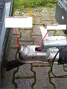

Hey
kann mir jemand erklären wie mann das Rote Eck beim Griff deutet.(siehe Bilder) vorab Dank an euch.
Mfg Peter

Ich würde sagen das dein Zugmal verschlissen ist. Der rote Pinöppel vorne kommt normalerweise auch soweit raus das er grün ist.

die Anzeige am Griff zeigt an, wenn der Hebel richtig eingerastet ist

Hallo Joanna III,
das ist falsch!
Hier die Erklärung von ALKO
Zugkupplungen gibt es hier
Gruß Maik

Hallo Joanna III,
Es geht um die Verschleissanzeige nicht die Sicherheitsanzeige.
Hits:	185
Größe:	117,9 KB
SICHERHEITSANZEIGE
Wird im angekuppelten Zustand der grüne Zylinder sichtbar, ist die Kupplung richtig auf die Anhängerkupplung des Zugfahrzeugs aufgesetzt.
VERSCHLEISSANZEIGE
Eine zusätzliche Anzeige am Kupplungsgriff zeigt an, ob
- die Verschleißgrenze der Kupplungskugel des Zugfahrzeugs oder
- der Kupplung des Anhängers erreicht ist oder noch nicht

Solange Du grün siehst, ist alles ok.
