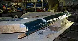

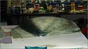

Schleifen und spachteln und schleifen.....
Die Form entsteht langsam

Und wie das immer so ist hab ich beim Schleifen wieder eine Idee gehabt......
Anhang 317699
Wie man das Schleifen umgehen kann?????
Neeee, umgehen kann ich es leider nicht.

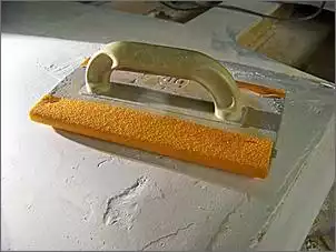

Aber einfacher machen ist möglich.
Ich hab ein Reibebrett (Maurerbedarf) mit Schleifpapier betackert.
Geht wunderbar.
Leider gibt es heute Abend keine neuen Bilder da wir am Dampfboot die letzten Planken setzen werden und dann sicher das Ergebniss feiern werden
So hab ich aber Zeit die Scharniere für das Hatch zu überdenken und im Detail zu planen.

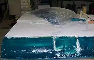

Sag mal, wäre bei den "Höckern" eine Bogenkonstruktion aus Holz und eine feine Beplankung nicht weniger Gesamtaufwand gewesen?
Zu deiner Sichtplatte für den Motor, die kannst Du ja von hinten gravieren lassen und in den Rahmen eine umlaufende Lichteinspeisung mit LEDs machen, somit hast zu z.B. ein beleuchtetes Logo. Solltest nur von hinten mit einem grossen Radius reingravieren wenn es eine größere Gravur werden soll.
Geht allerdings nur mit PMMA (Plexi) sinnvoll. Mit Makrolon muss eh aufpassen, dass es auch UV Stabil ist.
Ja und nein
Spachteln hätte ich bei dem Leistenbau auch müssen.
Und so wie ich es mache kann ich die Form noch verändern, was ich auch tu, denn die besten Einfälle hab ich immer beim basteln.
Ich habe z.B. die Spitzen der "Höcker" um 3 cm wieter nach innen gezogen, bzw den kpl. Höcker etwas "versetzt".
So enden sie jetzt in einer Linie mittig von den Scharnieren, das hatte ich vorher überhauptnicht bedacht.

Aber sicher doch Daniel,

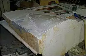

Eigendlich dachte ich das es genügen würde den "Hartkeks", mit einer Schicht Feinspachtel zu überziehen.
Falsch gedacht, beim Schleifen zerbröselte der Spachtel an einigen Stellen.
Ah, Schleifen: Maurerwerkzeuge eignen sich auch zum Bootsbau
Hits:	127
Größe:	65,2 KB

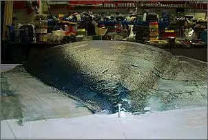

Nun hab ich alles mit einer Schicht Faserspachtel überzogen.
Auch ohne Schleifen ist das schon eine stimmige Form.

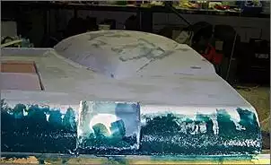

Update von heute.
Ich hab das Hatch in drei Teile eingeteilt
Stb. (fast fertig)
Hits:	143
Größe:	68,1 KB
BB. (die Kopie von Stb ist im Bau)
Hits:	132
Größe:	68,7 KB
und Achtern. (da geht die Arbeit grad los)
Hits:	132
Größe:	67,7 KB
Auf die Art konnte ich heute durchgehend spachten und schleifen.
So waren es heute 4 Stunden ohne Pause.
Tja, wer schön sein will muss eben leiden

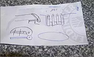

Hey Picasso, an dir ist ein Künstler vorbei gegangen.Hatte Heute mal nach den Schanieren gesucht,hier die Bilder.Wenn die nichts für dich sind, helf ich dir . Aber mit ner anderen Zeichnung
Geändert von Panna (21.10.2011 um 06:50 Uhr)
  #948
Alt 21.10.2011, 06:49
Moin Panna,
Das sind zwar schön stabile Scharniere aber die passen besser an eine Haustür
Und zur Zeichnung, das war nur der Versuch meinem Kumpel zu zeigen was ich vorhabe.
Da kommt noch eine richtige Zeichnung bzw. ein Muster aus Holz oder MDF.
Das geht aber erst nach der Fertigstellung und letzter Anprobe vom Hatch.
