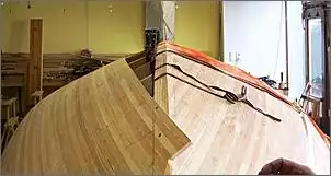

  #404

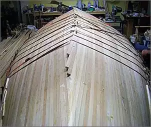

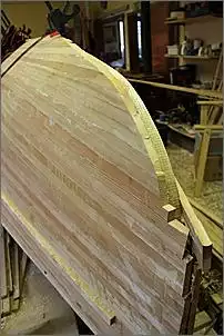

Alt 08.10.2011, 20:14

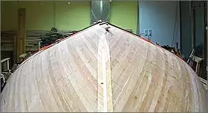

Ist es nicht schön wie die Planken am Heck zusammenlaufen
Hits:	239
Größe:	102,5 KB
Jetzt fehlen noch 6 zu 18 dann ist das Boot zu

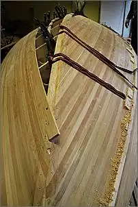

  #405
Alt 10.10.2011, 21:34
Noch 17 zu 4 Planken
Ich lass heute einfach mal die Bilder sprechen.
Viel Spaß dabei
Hits:	217
Größe:	76,5 KB
Hits:	221
Größe:	53,2 KB
Hits:	220
Größe:	57,1 KB
Hits:	207
Größe:	67,5 KB
Hits:	207
Größe:	81,1 KB

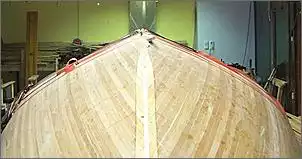

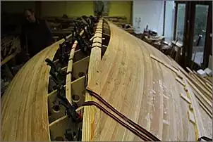

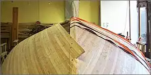

  #406

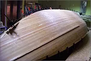

Alt 13.10.2011, 20:56

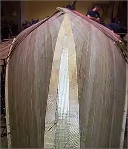

Nur noch ein kleiner Spalt an der BB Seite.
Hits:	185
Größe:	85,7 KB
Und Zu, es fehlt nur noch die finale Leiste am Kiel.
Hits:	183
Größe:	123,6 KB
Jetzt noch schnell die fehlenden 14 Planken an Stb. und es gibt andere Bilder.
Hits:	178
Größe:	69,1 KB

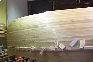

  #407
Alt 14.10.2011, 07:42
Benutzerbild von dampfspieler
Registriert seit: 11.07.2007
Ort: Neubrandenburg
Beiträge: 859
2.886 Danke in 665 Beiträgen
Moin Henning,
das sieht sehr gut aus - wann gibt es mal einen Blick auf den "meditativ Versunkenen" - oder schleichst Du Dich zu nächtlicher Stunde einsam und allein in die "Werft"?
Grüße Dietrich

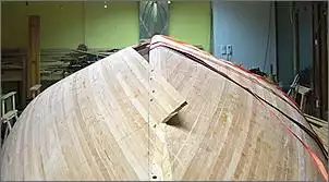

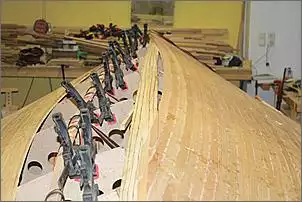

  #408

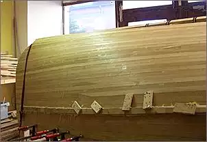

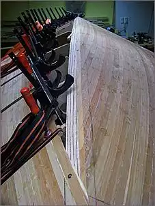

Alt 14.10.2011, 20:49

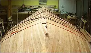

Die fertige BB Seite
Hits:	181
Größe:	65,2 KB

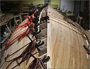

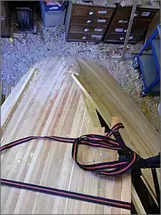

Noch schnell für die folgenden Fotos was wegschubsen
Hits:	192
Größe:	85,4 KB

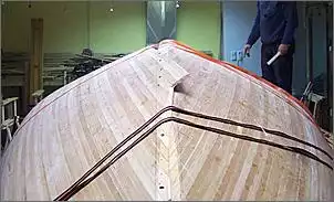

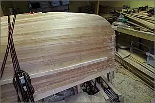

Der Kiel
Hits:	185
Größe:	82,4 KB
und im Detail.
Bis zum Bleistiftstrich wird der Kiel später für den Außenkiel plangehobelt.
Hits:	181
Größe:	60,1 KB
An Stb. Seite fehlen jetzt nur noch 11 Planken, es geht zügig voran

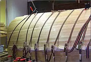

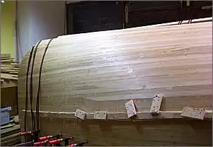

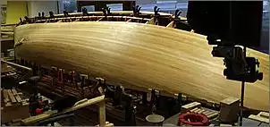

Alt 16.10.2011, 20:19
Heute gegen 12:30 Uhr:
Hits:	158
Größe:	59,4 KB
ca 15:30
Hits:	157
Größe:	56,7 KB
ca 17:00
Hits:	155
Größe:	62,2 KB
ca 20:30
Hits:	154
Größe:	62,9 KB
Jetzt 21:00
Hits:	165
Größe:	84,4 KB
4 Planken haben wir heute geschafft

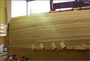

  #412

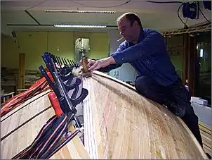

Alt 17.10.2011, 20:30
Zwei weitere Planken sind am Boot
Hits:	150
Größe:	68,4 KB
Hits:	140
Größe:	62,0 KB

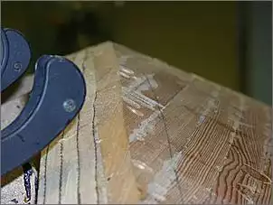

Am Bug hat Chris etwas gehobelt
Hits:	194
Größe:	68,0 KB
Und morgen kommen die letzten zwei Planken.
Wenn das jemand Live miterleben möchte dann treffen wir uns gegen 18:30 in der Werft

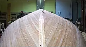

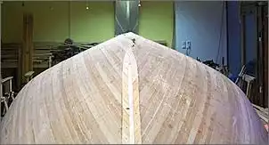

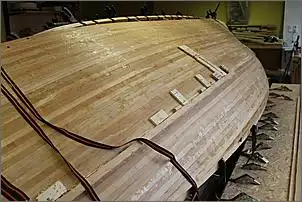

18:30
Hits:	183
Größe:	54,5 KB
19:00
Hits:	168
Größe:	59,0 KB
20:30
Hits:	171
Größe:	56,2 KB
21:00
Hits:	177
Größe:	58,2 KB
und noch einmal von oben
Hits:	184
Größe:	69,2 KB
und von vorne da es so geil ausschaut
Hits:	189
Größe:	87,9 KB
Nun gibt es erst mal ein Feierabendgetränk
Schade das keiner vorbeigeschaut hat , war wohl etwas kurzfristig.
So haben Chris, Goofy und ich die letzten Planken ohne Zuschauer ans Boot gebracht
