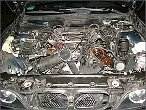

Standard Wieso konnte ich nicht einfach mal die Klappe halten...
Man man man...
Dieses verflixte Wort mit U...
hört mit Blättern auf
Ja, ich muss ja nicht an Booten schrauben
...immer diese "Exfreunde" , nichtmal die eigene Karre...

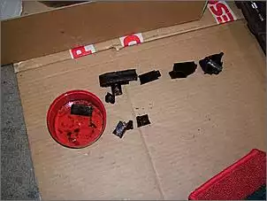

Alles nur Deckel....

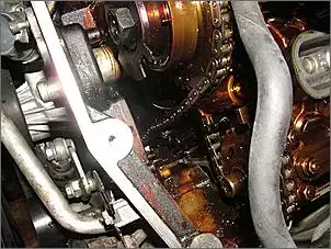

...nun gut, wenigstens n Achtender

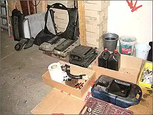

Preisfrage: kann ich die Schiene mit Epoxy-Kleber wieder zusammenkleben ?

Hallo Conny,
N E I N !!!!
Gruß Jörg

Viel Spaß
Nur die Kettenführung gebrochen?
Hab an meinem mal beide Kopfdichtungen gewechselt.
Eine Woche schrauben pur.
Ich fühl mit dir.
Gruß Mani

Mein Beileid
Musst Du nur die Kette machen, oder auch die Köpfe runter?
Für die Vanos brauchst Du Spezialwerkzeug, und wenn Du auch noch die Köpfe abbauen muss, ist es einfacher, Du baust ihn aus.
2 Ventile stehen frei unter der Nocke... (Stb)
wir haben schon nen Ventilrichthammer besorgt
ich geb' den Scheiss ab,
mal sehen ob ich noch nen kühlen Resturlaub hier hinbekomme.
