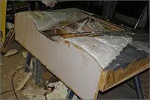

irgendwie hab ich mich mit dem Schaum verschätzt
So muss ich nun etwas mehr als gedacht wegschneiden damit die Form später passt

Hallo !
Kannst Du nicht ein Stück Stoff über den Bogen spannen, diesen dann so ziehen wie die Form werden soll, dann mit Harz bestreichen.
Da drauf kannst Du dann auch mit Matte arbeiten, soll ja ''nur'' eine Form
werden.Dann kannst Du den Schaum weglassen !
MfG Michael

Zitat von michav8 Beitrag anzeigen
Hallo !
MfG Michael
Ich denke den Stoff wirst du nicht so straff bekommen das du ihn mit Matte gut belegen kannst ohne das es sich durchhängt.
Erstmal nur mit etwas Harz einstreichen und hart werden lassen...
Diese keglige Form wurd nur mit Stoff sehr aktig werden.

Idee mit dem stoffnist gut!
Ich würdepmwirklich dünnen Stoff nehmen am begaben Kunstfaser sie hat kaum saugkraft.
Dann das ganze nur benebeln (sprühflasche von Ikea für 50 Cent)
Wenn das ganze ausgehärtet ist machst's ne zweite Schicht und dann einendritte.
Nach derndritten kannste diemkonstruktion drehen undnvon innen nochmal 2 lagen rein Nebeln.
In die formkannst du nun eine 80g matte hinein legen und ebenfalls einsprühen um Pinsel oder Roller die Sache nicht zu deformieren.
Lass überall genug matte heraus gucken.
Wenn das ausgehärtetbist kannstendie stoffseite Spachtel und Fuller bearbeiten.
Mit Hilfe von trennmittel hast du dann eine tolle negativ Form für beide hauben.

...ich würde zum wegschneiden einen heißen Draht nehmen. Konstantandraht, mit einem geeigneten Travo, der am besten regelbar ist, erhitzen und über die Holzspannten die Form schneiden. Im Flugmodellbau werden so Tragflächenkerne geschnitten.
Gruß Roland

Hallo !
Eine alte Gardine hat sich immer gut gemacht.
Man kann auch Damenstrüpfe oder Strumpfhose oder ähnliches nehmen.
Ein Spannbettlaken geht auch gut.
Natürlich erst ,,nur'' den Stoff mit Harz einstreichen und hart werden lassen,
dannach die erste Lage Matte.
MfG Michael

Wenn man die Form bespannen und dan laminieren möchte könnte man das Holzgerippe auch einfach mit Formvließ bespannen. Das lässt sich tackern und dann tränken ohne das es zusammenfällt.
Gruß Hauke
