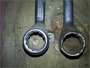

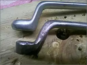

Alt 08.10.2011, 20:12
Hier der zurecht geschliffene 16er Ring im vergleich zu einem Originalen
Hits:	150
Größe:	59,0 KB
Hits:	134
Größe:	85,7 KB

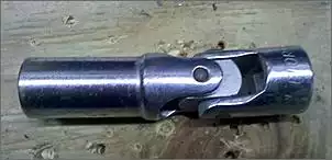

Und diese Zündkerzen Nuss hat mir auch schon oft geholfen
Hits:	128
Größe:	51,6 KB
