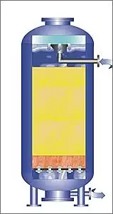

Ich nehme an, das ist Dein Kies-Filter. Gehe davon aus wenn der Filter einige Jahre alt ist, dass er vollständig durchfeuchtet ist. Das Harz vom Laminat ist ein Isophtalharz und jetzt soll eine Verbindung des Boden zum Kessel geschaffen werden. Die Scherkräfte sollen min. 2 Bar aushalten, ca. 2 Tonnen Kies und noch so 1 Tonne Wasser. Wir haben also eine Druckbelastung ca. 25 Tonnen ohne Sicherheit und eine Scherbelastung die noch erheblich größer ist. Ich kenne die Filter mit 2 m Durchmesser und Ionenaustauscher und da haben wir normale Drücke von 3,2 Bar, Ich schätze daher dass die 2 Bar von Dir angegeben nicht reichen werden. Damit bewegen wir uns im Bereich von ca. 35 Tonnen.
Hits:	266
Größe:	25,2 KB
Zuerst einmal muss die Kiste trocknen bei 60 °C einge Tage.
Um das Risiko eines späteren Spannungsversagens der Klebung zu minimieren, sollte diese in einem Bereich vorgesehen werden, in dem sie nur Druck- und/oder Scherbelastungen ausgesetzt ist.
Die Gründe:
Kleber so wie der Araldit besitzen meist nur eine geringe Zugfestigkeit. Bei Schälbeanspruchung wird die Belastung nur vom offenen Kleberrand aufgenommen, was zum Aufreißen führen kann. Bei einschnittig überlappten Klebungen verursacht die Krafteinleitung ein Biegemoment, das an den Überlappungsrändern Schälbelastungen erzeugt. Diese zusätzliche Schälspannung lässt sich durch zweischnittige Laschungen oder Überlappungen vermeiden, was aber in Deinen Fall nicht durchführbar ist, zumindest sehe ich da keine Möglichkeit.
Schneide den Boden raus und baue von unten eine Tragfähige Konstruktion auf. Wenn die steht dann können die ca. 25 - 35 Tonnen Druck zuerst einmal aufgenommen werden. Das nächste Problem ist aber, dass der Boden sich bei einer Schichtstärke von 30 mm durchbiegen wird. Damit werden die Druckauflagen auf abscheren belastet. Um das aufzufangen bedarf es einiger V4A-Schrauben die ringförmig in der Stützkonstruktion einlaminiert werden um die Scherkräfte aufzunehmen.
Wen so weit alles fertig ist, dann kann oberhalb des Bodens noch laminiert werden. Diese Laminierung muss aber mit einer Barriere geschützt werden, sonst trennt sich das Laminat wieder vom Harz. Daher versuche eine Hempelvertretung auszumachen, denn die haben ein Multicoat das für Tankinnenbeschichtungen wie z.B. Balastwassertanks verwendet wird. Auch die Tragende Konstruktion muss vor dem einsetzen entsprechend geschützt werden. Es bleibt aber nur im Grunde eine Notreparatur bis ein neuer Tank geliefert wird. Auf Dauer wird auch diese Konstruktion nicht halten so dass ein neuer Tank der ca. 8000,- Euro kostet nicht zu vermeiden ist.
Deine Konstruktion muss im Grunde noch viel mehr aushalten als die 25-35 Tonnen, sonst wäre auch nicht der Boden herausgesprengt worden. Der Boden ist mit Sicherheit wie oben zu sehen auch von Unten noch unterfüttert. In wie weit diese Unterfütterung noch zu verwenden ist, das siehst Du erst wenn der Boden herausgeschnitten wurde. Das nenne ich schon eine sch.....Arbeit um die ich Dich auch bei sehr guter Bezahlung nicht beneiden würde.
Grüße Marian

Je mehr ich über Deinen Kiesfilter nachdenke, um so größer sind meine Bedenken dass die Kiste noch reparabel ist. Normalerweise sind die kleineren Filter die mit grobkörnigen Sand betrieben werden PE. Anlagen in der Größe die mit Kies gefüllt werden sind Stahl und innen gummiert, so wie auch in den Kraftwerken wo diese Filter zur Wasseraufbereitung verwendet werden.
Wie Du schreibst, ist der Filter GFK-Laminiert. Damit hätten wir ein normales Glasgewebe mit Polyesterharz. Bei der Größe ist das schlecht vorstellbar, denn ein solcher GFK-Aufbau würde Drücken von 2-3 Bar auf Dauer nicht stand halten, denn da bräuchten wir Wandstärken von ca. 6 cm. Mit einen Aufbau mit Aramid und Epoixidharzen kommen wir auf eine Wandstärke von 2-3 cm.
Wenn Du Dir die Konstruktion ansiehst, dann hast Du einmal den Zylinder und oben und unten die Halb-Kugelförmigen Aufsätze die auf dem Zylinder geklebt werden. Damit das hält, sind oben und unten im Zylinder 2 ca. 40 mm Verstärkungsringe eingeklebt oder einlaminiert. Das gleiche auch bei den Kugelförmigen Halbschlen. Bei einer Wandstärke von 20 mm und den 40 mm Verstärkungsringen haben wir eine Klebeverbindung die getempert wurde und Zugkräften mehr als 50 Tonnen aushalten würde.
Wie auf dem Foto zu sehen ist, ist dieser Ring auch auf der Deckeloberseite. Nach unten wurde der Boden herausgebrochen. Damit ist auch der Verstärkungsring unter dem Deckel gerissen. Der Boden ist zwischen den Ringen eingelassen, die beiden Ringe in Verbindung mit dem, Boden sind ein tragendes Element damit die Drücke aufgenommen werden können und die Kiste nicht auseinander fliegt.
So wie ich Dich verstehe, versuchst Du mit den Gewindestangen den Deckel zu heben und dann von oben mit Laminat den Boden mit den Zylinder zu verbinden. Von unten aber fehlt die statische Auflage, so dass die Verbindung nur aus der Klebekraft der Zylinderwand und dem Deckelboden besteht. Damit hast Du also Scherkräfte und besonders erschwerend eine Schälkraft die sich an der Kante Boden und Zylinder auswirken wird. Diese Kante müsste also diese ca. 25 Tonnen die wir mit Sicherheit haben ohne Abstützung von Unten halten. Da das kaum auch bei einen noch so guten Epoxidkleber möglich ist, wird dein Laminat am Bodenrand zum Boden einreissen. Dabei ist also nicht entscheidend die Laminatstärke die Du aufträgst, sondern die Klebekraft zwischen Laminat und Deckelboden.
Meiner Meinung würde ich sagen Finger weg, da durch das heraussprengen des unteren Stabilisierungsring die ges. Konstruktion zwischen Zylinder -Boden - und den Kugelförmigen Aufsatz geschwächt wurde, damit auch die Verbindung vom Zylinder und dem Halkugelförmigen Aufsatz. Da durch das herausbrechen des Stabilisierungsringes min. 1/3 der Klebeverbindung nicht mehr besteht, ist also das Risiko dass der Behälter an der Nahtstelle unter dem Boden reissen wird.
Wenn also die mittragende Unterseite nicht entsprechend repariert wird um die Druckkräfte aufzunehmen, dann kannst Du 20 Lagen Laminat auftragen, aber die Klebeverbindung - damit die Schälkraft kann nicht erhöht werden, die dann die Konstruktion tragen soll. Du musst auch bedenken, dass beim Spülvorgang umgekehrt auch nach oben diese Schälkräfte wirken auch wenn dabei die Drücke geringer sind. Die ges. Reparatur muss also so ausgelegt werden, dass nur Scherkräfte und Druckkräfte aufgenommen werden und keine Schälkräfte entstehen. Bei Schälkräften hast Du nur ein Klebeverbindung auf vermutlich durchfeuchteten Laminat, die nich lange halten wird.
Eine weitere Überlegung ist, wenn schon die Klebeverbindung locker 50 Tonnen aushalten, warum der Boden den tragenden Stützring von der Wand abgeschert hat, was eine Versiffung des Laminates vermuten lässt. Ich habe vor 30 Jahren immer wieder mit solchen Problemen in den Kraftwerken zu tun gehabt. In einen solchen von Dir beschrieben Fall und bei den jetzigen Informationstand hätte ich aus Sicherheitsgründen sogar eine Notreparatur abgelehnt.
Ansonsten laminiere, lasse Dir schnell das Geld geben, zum befüllen hast Du keine Zeit mehr weil der Flieger geht und lasse Dich am besten nicht mehr sehen.

Moin moin!
war gestern einfach zu platt um noch irgendwas zu schreiben, hab heute auch mal 'nen Tag freigemacht, morgen ist ja schließlich hier wieder Montag und auch noch ein Tag... Ich wollte gestern auch nicht so richtig beigehen da mir die Temperatur doch ein wenig zu denken gegeben hat.
60°C für einige Tage , Fön reinhängen, oben dicht machen damit müsste ich die Temperatur erreichen.
Bin aber morgen früh mit einem "supplier" verabredet der zumindest am Telefon alles hat was ich brauche hat, mal sehen... Von Hempel Material zu bekommen wird eher mehr als schwierig, die müssten es erst importieren.
Ganz so wild ist es auch nicht, da ich die gesamte Anlage im August abgenommen bekommen hatte, unter dem versperchen ein paar Restarbeiten zu erledigen. Die Restarbeiten habe ich bereits erledigt, die Sache mit dem Filter kam vor drei Wochen nur unerwartet dazu. Mit dem Firmenchef (Biermarke mit viel Grün auf'm Label) habe ich ein sehr gutes Vertrauensverhältnis und will ihn halt auch in dieser Sache unterstützen. Aber das scheint ja doch komplizierter als ich Anfangs dachte. Ich kann ihm allerdings auch problemlos sagen dass diese "Flickaktion" nicht von dauer ist. Schade ich dachte es würde längerfristig halten, aber wie sprach schon der Blinde zum Taubstummen? => Wir werden sehen!
Ich hoffe nun dass ich morgen geeignetes Material finde, bin ständig am überlegen ob nun zuerst die Stützen (sind nun fertig 8 St. aus V4A oben Karlottenfuss, unten Teflon Auflage was anderes verfügbares fiel mir nicht ein) eingebaut werden und danach das Lamiat drauf um es Spannungsfrei zu halten, oder anders rum anzufangen um ein wenig Gegendruck auf die Fussplatte zu bringen, beides macht meines Erachtens Sinn, aber da überschneiden sich bei mir die Gedanken . Wäre hier ganz froh wenn ich da 'ne kleine Gedankenstütze bekommen würde.
Ich habe nunmehr noch bis nächten Mittwoch Zeit die Sache zu laminieren,
zumindest anzufangen und das den hier beizubringen damit sie es zu Ende bringen können, danach muss ich noch zu anderen Baustellen hier im Land.

Hallo Uli, es ist natürlich schwierig Deine Situation genau zu beurteilen, denn da fehlen natürlich viele Informationen und dann kommen noch die unterschiedlichen Spezifikationen der Filter.
Ich sehe im Grunde das wesentliche Problem nur in der Schälkraft an den Klebekanten, die erhöht werden muss damit es da nicht einreisst. Wie Du die Stützen unter dem Boden rein bekommst habe ich nicht verstanden, da über die untere Deckelöffnung einer nicht ran kommt.
Ich mache mal einen blöden Vorschlag, blöd weil er so einfach ist.
Bohre rund um den Bodenrand 8,5 mm Löcher, schneide ein Gewinde rein und schraube im Abstand alle 5 cm ein oder zwei Reihen eine M10 Schraube mit Kopf die mit Epoxidharz noch verklebt wird. Jetzt wird der Schraubenkopf mit einlaminiert, was die Schälkraft erheblich erhöhen würde. Es gibt auch spezielle Dübel für solchen Anwendungsfall, damit die Schrauben aus dem Boden nicht heraus gerissen werden können. Jetzt kannst Du dann an der Zylindertwand die Klebefläche entsprechend vergrößern- hochziegen - terassenförmig mit einen Gewebelaminat , so dass die Scherkräfte der Klebeverbindung ausreichen. Das klingt ein wenig primitiv, - würde sagen russisch, aber oft sind die einfachsten Lösungen die besten Lösungen.
Zugscherfestigkeiten 30 - 40 N/mm²
Temperaturbereich -30° bis +100° C (einige Typen bis 160° C)
der Klebespalt sollte zwischen 0,02 - 0,15 mm dick sein.
Damit lässt sich einfach die erforderlich Klebefläche ausrechnen.
Grüße an den Nil
Marian

So so....
War gestern ein erfolgreicher Tag um folgendes Festzustellen:
finger Weg von der ganzen Geschichte, wie Marian das schon relativ weit am Anfang sagte.
Hatte alles ein wenig gedauert, das alles sabuer gemacht wurde, habe den Chemiker um Aceton gebeten, ihm erklärt wofür und ging ging kurz weg. Zum entfetten dachte er gibt es was besseres... Nach ein paar Minuten kam ich wieder und der gesamte Filter qualmte nach dem Härtetest mit Ätznatron... Habe ausgerechnet gestern meine Kamera im Hotel vergessen, war aber auf jeden Fall ein Bild Wert . Super, dachte ich mir jetzt komm ich doch endlich noch ins Fernsehen und dann fehlten mir auch die Worte (mir fielen viele ein die ich hier nicht posten sollte..). Na ja, nach 'ner halben Stunde war denn auch gut und ich musste den hilfsbereiten Türstopper (für was anderes ist er nicht zu gebrauchen, hab es mehrmals ausprobiert) mit dem 3 mal verscheuchen weil er mit dem Wasserschlauch nachreinigen wollte. Habe dann noch PVC Reiniger gefunden vom Geruch her ähnlich wie der Reiniger den ich zu Hause benutzte und schlimmer konnte es eh nicht mehr werden, dachte ich. Falsch. Nachdem der Leister (Heißluftfön) auch da war konnte ich loslegen. Also das vorher benannte Epoxidgemisch angerührt und das war schon grosser Mist. Zäh wie dicker Honig... Soll ja flüssiger werden wenn ich den Wortlaut noch recht in Erinnerung habe. Na ja war nicht so, und habe das ganze kurzerhand abgebrochen.
Succeded? war die Frage vom Anlagenchef. Ein No, failed... die Antwort. Aber sportlich sind Sie ja, habe auch vorher Bedenken angemeldet, nicht zuletzt aufgrund der Beiträge von Marian.
So, bekam gestern noch Kontakt zu einem Werftmitarbeiter (Abends zu einer Hochzeit eingeladen, thema für sich) der Polyesterboote herstellt und habe einen Mitarbeiter überredet mir mal 5kg Polyester Harz mitzubringen. hätte das Zeug morgen früh auf die Baustelle bekommen, nun das ABER:
Der Anlagenchef hat heute eine Frima ausfindig gemacht, "they are professionals in this", das klingt mal völlig neu für mich . Was mich stutzig machte ist das tatsächlich ein "engineer" auftrat und sich das anguckte. Bin raus hier . Morgen kommen die hier her und reparieren das kurzerhand, und da bin ich mal gespannt und hab unter Garantie auch die Kamera zur Hand. "No problem" und drei Jahre Garantie geben die auch noch drauf. Ich bin echt gespannt. Grosser Vorteil ist natürlich, dass die das Material schon liegen haben was ich mir hier versucht habe mühselig zusammen zu sammeln.
Will trotzdem auch noch versuchen einen Termin bei der Werft zu bekommen weil mich die Arbeit hier dann doch interessiert.
P.S. Russische Verbindungen gibt es hier in vielen Bereichen, hatte da auch schon ernsthaft drüber nachgedacht....
Gruß Uli

Folgebericht und Hintergrund zum ganzen Geschehens...
Nachdem ich dort einige male auf morgen (deswegen orient = morgenland) vertröstet wurde um mir die arbeiten der "Spezialisten" anzusehen und zu begleiten, hatte ich schlichtweg keine Zeit mehr auf der Baustelle zu verbringen. Ich war froh die Sache die ich zuerst als simple Geschichte ansah in Ausführung und Verantwortung abgeben zu können. In den folgenden Wochen bekam ich zunächst Meldungen- zuerst- von alles wieder gut, bis wieder kaputt. Vermutungen kann ich viele anstellen, überzeugt bin ich aber davon das einfach Polesterharz draufgeschmiert wurde und ohne zu trocknen der Kiesfilter in Beitriebgenommen wurde, Mutmaßungen. Versprochene Fotodokumentation der Reparatur wurde mir versprochen aber wie immer ist es beim versprechen geblieben... Der eigentliche Grund warum es mir damals so wichtig war diesen Job zu erledigen waren A: den Job für einigermaßen einfach hielt und auch erledigen wollte, B: mein Boot noch nicht ganz fertig warund eingewintert werden sollte (ist noch nicht geschehen und morgen noch dringend machen muss) und B: Umzug wegen den neuen Bootsfahrern die seit gestern da sind...
Ich möchte an dieser Stelle für die Hilfe bedanken (Marian, deine Sachkenntnis macht mir Sorgen ) und im gleichen Zuge die neuen Mitglieder desvorstellen: Paul und Maya
