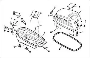

Moin Thomas,
schaut dein Motor so aus?:
Wäre dann das Modell 6R(L)74
Hits:	147
Größe:	51,6 KB
Quelle: http://www.marineengine.com/parts/jo...on=Motor+Cover
