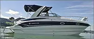

Also das Grundproblem ist weder Dein Trimm System,noch Dein Motor !
Das Problem ist einfach das die Crownline megahecklastig ist.
Du hast das ganze Gewicht im Heck ! Tank,Wasser,Abwasser,sowie die Batterien!
Stimmt, aus diesem Grund habe ich ja alles was schwer ist in Richtung Bug (in den "Mittelgang" gezügelt.
Ich überlege mir ernsthaft, ob ich noch 50kg Blei in den Bug montiere. Kann mir jemand sagen ob das eine gute Idee ist?
Meine unterste Gleitfahrt liegt bei 27km/h.Dazu muß ich aber voll runtertrimmen und den Antrieb ganz nach unten ! Frag mich aber nicht wie groß die Heckwelle dann ist ! Zählt aber noch als Gleitfahrt...
Ja die Heckwelle, die ist mir auch schon aufgefallen . Vielleicht würde die sich gut zum Wakeboarden eignen..
Das Trim System ist eigentlich doof konstruiert.Bei jedem Mal Zündung aus fährt es die Trimmklappen ganz hoch und den Z-Antrieb ganz runter ! Darum fahre ich nie auf Automatic ! War eine Fehlinvestition und völlig überflüssig !
Du mußt also vor jeder Fahrt erstmal den oberen Schalter drücken und beide Klappen ganz nach unten fahren !
Jetzt kannst Du optimal angleiten.Irgendwann wenn Du merkst das der Dampfer läuft mußt Du dann die Klappen mit dem unteren Schalter ein wenig parallel hochfahren und dazu den Trimm des Antriebs so fahren das die mittlere Leuchtdiode leuchtet.
Das wäre eigentlich die optimale Position für deine normale Marschfahrt die so um 45km/h liegen sollte.
Na ja, dann muss ich mich daran gewöhnen dass ich mich, wenn ich mit dem Kahn gleiten will, wohl auf der Flucht befinde .
alles was darunter liegt lässt die Crownline absacken..
Je schneller Du wirst desto mehr mußt Du jetzt den Antrieb anheben,bis mittlerer Leuchtpunkt für Antriebstrimm und die Trimmklappen nach oben fahren bis der Bug anfängt zu wippen.Dann trimmst Du die Klappen wieder so weit runter bis das Wippen aufhört und Du hast die optimale Einstellung für Dein Boot.
Sollte das Boot jetzt schief liegen kannst Du entsprechend mit den Klappen ausgleichen durch Druck auf die entsprechende Taste.
Willst Du jetzt noch die Fahrt weiter reduzieren mußt Du die Klappen Stück für Stück runterfahren und vorsichtig das Gas wegnehmen bis Du Deine Marschgeschwindigkeit erreicht hast.
Bei Deiner Crownline sollte sie iie schon gesagt so um 45 km/h liegen.Darunter wird es schwierig und unnötig unwirtschaftlich.

Könnte sich noch jemand über die vermeintlichen Gefahren eines halbvollen Tanks durch verdampftes Benzin und Korrosion äussern?
Zur Idee, Blei in den Bug zu packen, hat da niemand eine Meinung dazu?
Ich hätte da in der Crownline ein Fach im Bug das sich dazu anbieten würde, da es für nichts sonst zu gerbrauchen ist.
Siehe blauer Text in meinen Bemerkungen zur ausführlichen Antwort von Thomas S
