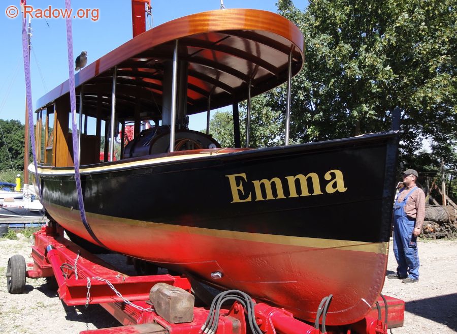

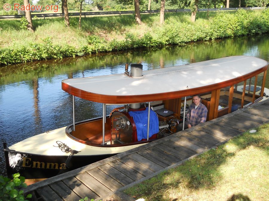

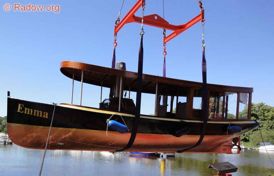

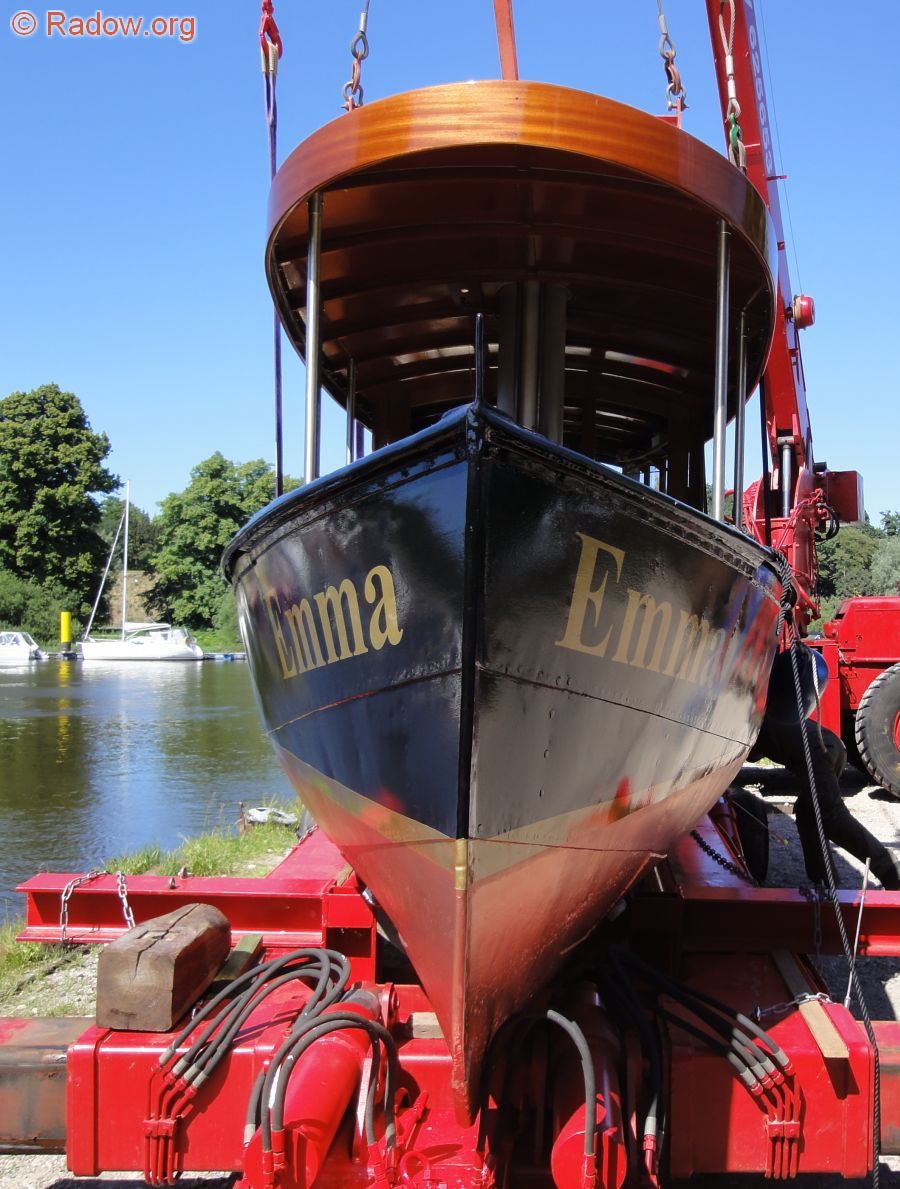

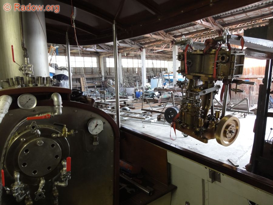

JA, Emma ist noch rechtzeitig fertig geworden. Schnell die Maschine wieder rein: 28.05.20011 - fast alle anderen Boote waren schon im Wasser - das war aber auch meine Planung, so hatte ich die Halle für mich und konnte meine "diversesten" Lackschichten bei ca. 15 °C und ohne "rumstaubende" Nachbarn aufbringen.
Und alles ein bischen angemalt - fertig:
Ab in's Wasser: 01.06.2011
Am 7.6. eine kleine Probefahrt auf der Lesum. Am 8.6. mit ablaufendem Wasser die Weser runter und in Elsfleht die Hunte rauf. Weiter über Küstenkanal. Übernachtung zum 09.06.2011 im Anfang des Elisabethfeenkanal - hier Foto nach dem Frühstück:
Dann schließlich am 10.06.2011 über DEK nach Lingen und in den Ems Vechte Kanal. Dort ist am 19.06.2011 ein Kanalfest, bei dem ich ein paar Runden drehen werde.
Das Rami haben Wilhelm und ich irgendwann zwischendurch am 14.05.2011 von innen laminiert, zusammen genäht und verklebt - da mache ich noch einen Bericht zu...
Das Ding wiegt jetzt 103 kg:

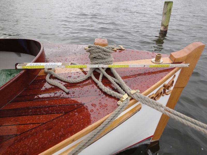

Hallo Wilhelm,
danke für das Telefonat bezüglich der Längsstringer unter dem Deck. Hier schnell noch mal die Situation im Vorschiff. Die gebogene Leiste markiert ungefähr das Süll. Die Klötzchen, die das Seitendeck markieren, sind 80 mm - tschuldigung: 8 cm - breit. Vom Bug bis zum Süll sind es ca. 120 cm
Rainer

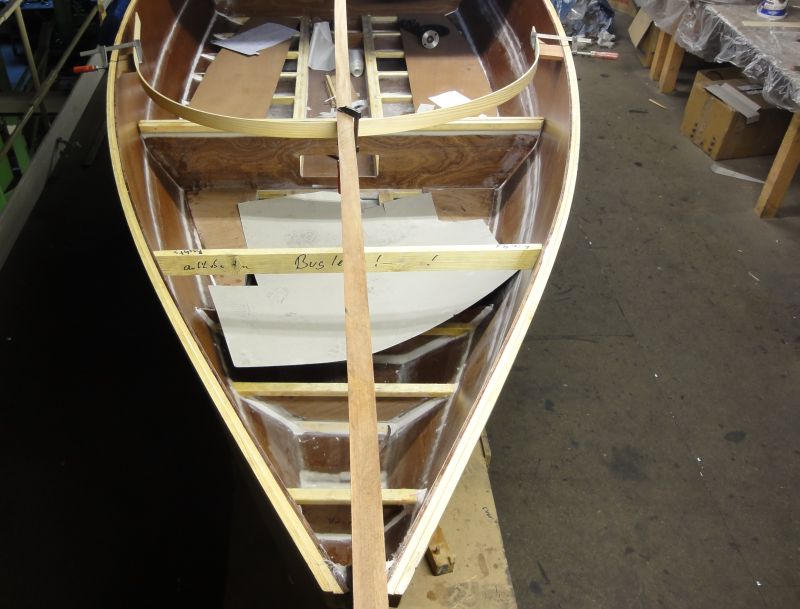

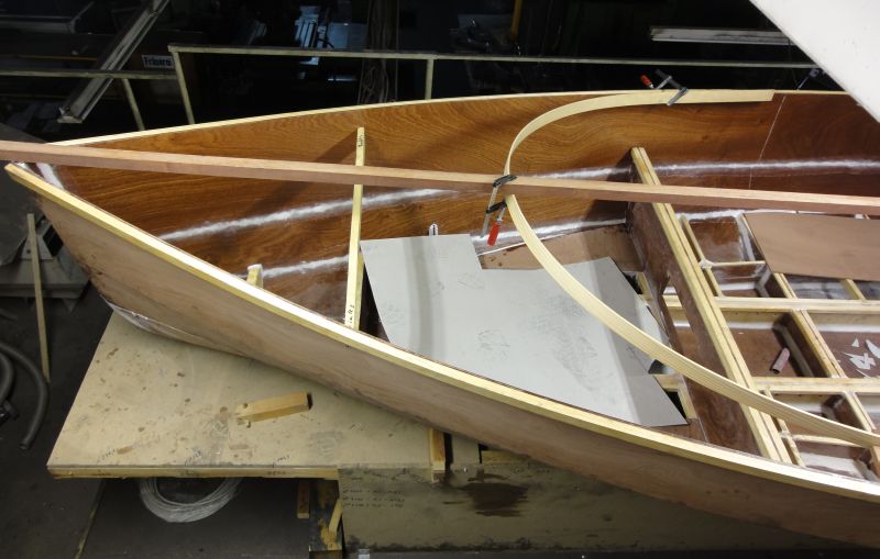

Wie baut man eigentlich ein Bootsdeck? Glücklicherweise bin ich kein Bootsbauer und habe aber doppelt glücklicherweise Wilhelm an der Seite - jedenfalls per Telefon, er durfte ja erst 3x selbst mit Hand anlegen....
Aus seinem Wissen und meinen pragmatischen Überlegungen ist nun heute "ein wenig Deck" gewachsen - jedenfalls habe ich die Hürde des Anfangens überwunden und benötige nun nur wieder Ausdauer:
Hier mal ein Bild vom Stand:
Alles liegt noch lose drin.
Das Deck ist zum "Anschmecken" mal aus Pappe aufgelegt...
Wie es dazu kam und auch noch ein paar mehr Bilder wie immer auf meiner Homepage - heute unter:

Sehr schöne Arbeit und toll dokumentiert - macht Spaß zu lesen. Was mir auffällt: Verschwendest du durch die Unterkonstruktion aus senkrecht stehenden Platten nicht sehr viel Platz, den man doch zumindest als Stauraum für allerhand Getöse besser nutzen könnte?
Tokapi
Wenn du bis zum Hals in der Scheiße steckst - nicht den Kopf hängen lassen!
  #116
Alt 15.10.2011, 18:11
Benutzerbild von Dampfboot
Dampfboot Dampfboot ist offline
Registriert seit: 31.10.2010
Ort: Hannover
Beiträge: 155
Boot: Dampfboot Emma
1.194 Danke in 133 Beiträgen
Standard "Dicke" Spanten
Zitat von Tokapi Beitrag anzeigen
Moin!
Tokapi
Ja, das habe ich hier nicht geschrieben (nur auf meiner Homepage): Die Spanten sind unten noch nicht endbearbeitet. Ich bastele das ja alles nicht nach Plan, sondern nach Gefühl - da ist es gut, wenn man etwas Vorrat hat. Also sind die Spanten mit 16 cm noch sehr hoch.
Habe ich die endgültige Form gefunden (was jetzt wohl der Fall ist) schneide ich unten in der Mitte noch reichlich weg - da ist ja noch nichts mit dem Rumpf verklebt - alles nur gesteckt. Seitlich lasse ich aber sicherlich noch Dreiecke stehen, die den Kraftfluss in die Außenhaut gewährleisten.
Rainer

Hallo Rainer,
ich finde, dass bei einem Prototyp wie dem RaMi, die Erstellung eines Probedecks, mit preiswerten Hölzern und Pappe, ein vernünftiger Weg ist, um zu einem optisch guten Ergebnis zu kommen.
Wenn Du den Decksspant, mit der Aufschrift „3,00“, mit einer Bucht von 30 mm versehen hast und der Spanndraht keine Berührung mit diesem Spant hat, wird es sicherlich gut aussehen.
Die Länge des Vordecks ist auch geglückt.
Die Längsstringer brauchen dem Scheuerleisten-Sprung nicht folgen und können gerade bleiben.
Bei dem verhältnismäßig kurzen Deck, wird der fehlende Sprung, in Längsrichtung, nicht auffallen,
den Bau des Decks aber stark vereinfachen.
Der Unterbau für Klampen und Poller lassen sich gut in das Rahmenwerk einfügen.(siehe Bild)
Das Vordeck, so finde ich, ist gelungen.

Zitat von Simpelboot Beitrag anzeigen
Hallo Rainer,
... Wenn Du den Decksspant, mit der Aufschrift „3,00“, ...
Wilhelm
Hallo Wilhelm,
danke für die netten Worte!
Gut beobachtet, das mit der 3,00 auf dem einen Spant .
http://www.steamboating.de/rami/rami-de-3250.php
- das ist allerdings nicht die Spantnummer, sondern der Preis, den ich für das ganze Reststück aus der Grabbelkiste im Bauhaus bezahlt habe .

Mein Rami-Deck wächst auch weiter: natürlich mit dem zwingenden Zwingenbild. Hier wurden die ersten Knotendreiecksleisten verklebt:
Decksunterbau nun 4,8 kg schwer:
Alle Knoten verklebt. Unterkonstruktion noch nicht am Rumpf befestigt:
Grob vorgeschnittener Decksbelag und Probesüll zum Anschmecken:
Mehr Text unter:
http://www.steamboating.de/rami/rami-de-3260.php und folgende Seite:

Hatte ein bischen gepaust.
Mitlerweile ist aber meine Dampfmaschinenkonstrukiton schon weiter gekommen. Mehr dazu später...
Wer genau hin schaut, erkennt diverse fehlende Teile im Fundamentbereich - das kommt später - bin immer noch an der Gestaltung der Zylindergußmodelle. Hatte da Zwischenzeitlich neuen Input über das Original bekommen - das ganze wird ja ein 1:2 Nachbau einer Beibootmaschine der Kaiserlichen Marine - also von 1905 ff.
Rainer

Standard Doch, das Projekt läuft noch
habe nach längerer Pause mal wieder weiter gemacht.
Der Bugraum ist jetzt gespachtelt und grundiert. Jetzt kann das Deck montiert werden.
