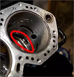

Da ich selber anfangs ziemlich auf dem Schlauch stand was das Honen betrifft, möchte ich hier mal eine kleine Anleitung einstellen.
Man benötigt eine handelsübliche Honahle für ca. 30-50€. Dazu einen Akkuschrauber mit Drehmomentbegrenzung (Ratsche), eine (Plastik-)Wanne, Motoröl und Diesel.
Mit einem bisschen handwerklichen Geschick sollte es ein leichtes sein, sich aus Holz ein passendes Gestell für die Wanne zu bauen.
Leider haben Flüssigkeiten ja die unangenehme Eigenschaft sich den Weg des größten Gefälles selber zu suchen. Im Eifer des Gefechts ist das natürlich schnell übersehen, also besser vorher überlegen wie das Öl am Weglaufen über das Brett in der Mitte gehindert wird. Wir haben uns dann mit Gläsern unter den Tropfstellen beholfen
Das Motoröl wird ca. 1:1 mit Diesel gemischt.
Bei dem hier verwendeten 10W40 gefiel mir die Viskosität bei einem Verhältnis von 3L Öl zu 4L Diesel am besten. Das Öl muss schön Flüssig sein, damit es gut von der Honahle mitgenommen wird.
Um das Öl nicht immer von Hand in die Zylinder zu schütten empfiehlt sich der Einsatz einer kleinen Pumpe.
Hier kam eine billige Öl-Absaugpumpe von Ebay zum Einsatz.
Keine gute Entscheidung wie sich später herrausstellte. Die Pumpe fördert viel zu schnell bei 12V, ist irre laut, schafft es nicht die Luft komplett aus dem Schlauch zu fördern und LECKT! Mit einem regelbaren Netzteil war es halbwegs möglich sie zu benutzen.
Honahle in den Akkuschrauber spannen und die Ratsche auf die kleinste Stufe stellen. Die Ahle mit der Hand zusammen drücken und vorsichtig in den Zylinder einführen.
Jetzt ist es praktisch eine dritte Hand zu haben, die die Ölzufuhr übernimmt. Der Zylinder sollte schön eingeölt sein, bevor man den Akkuschrauber das erste Mal drehen lässt. Nun tastet man sich langsam mit der Drehmomentbegrenzung herran, bis die Honahle kontinuierlich mitdreht. Dabei bewegt man die Honale gleichmäßig im Zylinder auf und ab. Berührt man den Boden der Zylinder (viele Zweitakter haben keine durchgehende Bohrung) wird der Akkuschrauber blockieren und nicht das Werkzeug zerstören.
Mit der Drehgeschwindigkeit regelt man auch die Rauhigkeit der Oberfläche. Bei einer geringen Drehzahl gibt es eine rauhe, bei hoher Drehzahl eine glatte Oberfläche. (siehe Bild 1)
Am Ende ein bisschen nachspülen und auswischen. Fertig!
Das kann sich doch sehen lassen, oder?
Möchte man stärkere Riefen "behandeln" sollte man sich ein Innenmessgerät zulegen. Damit kontrolliert man den Abtrag und überprüft ob man noch im Toleranzbereich des Bohrungsdurchmessers ist (Herstellerangaben im Werkstatthandbuch).
An einem Zylinder haben wir 0,05mm abgetragen und dabei fast alle Riefen vom Kolbenfresser beseitigt.
An dieser Stelle nochmals vielen Dank an den Modellbootsfahrer, der mir Mut gemacht hat das Honen doch mal selber in die Hand zu nehmen!

zum Vergleich mal den gleichen Block von einer Fachwerkstatt gehont..
Rene
bei dieser Gelegenheit: wofür sind eigentlich die kleinen Bohrungen Abgasseitig?
Hits:	2050
Größe:	53,8 KB

So gut sah das bei "meiner" Fachwerkstatt aber nicht aus... ;)
Was berechnen die pro Zylinder?

Kann ich nicht mehr sagen. Die haben damals auch meine neu eingesetzte Buchse auf STD geschliffen und alle Buchsen gehont. Ist schon zu lange her, ich hatte die Bilder nur gerade zur Hand.
Kann es sein, dass sie nach unten in das KW Gehäuse führt? Dann ist es um sich eventuell abgelagertes Gemisch gezielt zu verbrennen.
Als Dekompressionsöffnung für den Startvorgang erscheit sie mir zu klein.
Wenn ich mich richtig erinnere führt diese (etwa 2-3 mm große) Bohrung schräg in Richtung Abgasseite
Ich hab den Sinn dieser Bohrung nirgends aufklären können.
Vielleicht gibt es dafür eine plausible Erklärung?

Im Handbuch steht dazu leider auch nichts...
