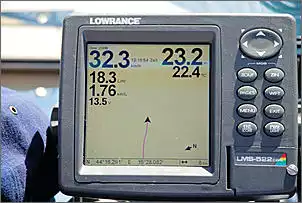

Moin Dieter,
bis auf die Lufttemperatur kein Problem:
Hits:	106
Größe:	83,4 KB
