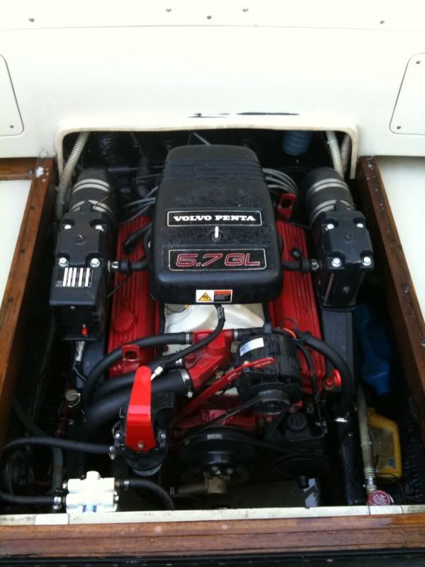

Weiss jemand etwas über diesen Motor? PS Zahl? Schwächen? Stärken? Worauf muss man achten?

Servo ist verbaut, sieht sauber aus, was noch
Wenn man bei den Dingern auf Öl und Kühlung achtet, werden die 100 Jahre alt
Gucke auf die Krümmer und deren Dichtungen.
Checke den Impeller und die Wartungsnachweise

Wieso ist denn die Ansaugspinne weiss?

Wieso ist den die Ansaugspinne weiss?
Tippe mal auf getauscht, oder gehübscht
Sieht aus wie Aluminium !?
Falls es Aluminium ist, brauchst Du entweder eine Zweikreiskühlung oder Du solltest nie im Salzwasser fahren.
Auch im Süßwasser wird sie nicht ewig halten ....
