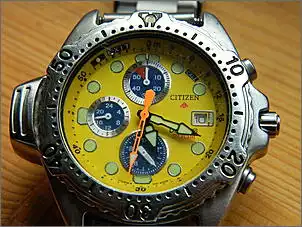

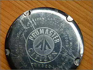

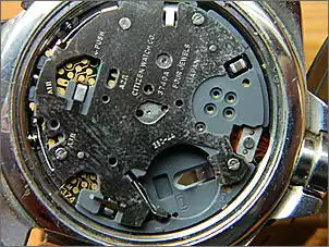

Ich Dussel wollte vor geraumer Zeit die Batterie wechseln. Dazu öffnete ich die Uhr, entnahm die Batterie ... und vergaß sie. Nun finde ich die olle Batterie nicht wieder und weiß daher nicht welcher Typ es sein muss. Die Bedienungsanleitung ist bestimmst schon 10 Jahre in Müll.
Das I-Net macht ein riesen Geheimnis und Drama um den Batteriewechsel.
(Die letzten 5 Wechsel habe ich problemlos selbst gemacht.)
Die Uhr ist ca. 15 Jahre alt und sie sieht so aus:

Hat einer eine Idee?

messe doch einfach mal den Durchmesser und die Höhe der Batteriehalterung. Dann kann man anhand der Maße eine passende raussuchen. 1,5V habe die Knopfzellen ja alle.
Gruß Ingolf
Und damit in der Wiki Tabelle vergleichen:
http://de.wikipedia.org/wiki/Knopfzelle
=LR 936 oder AG9
Hätte ich auch selbst drauf kommen können...

Laut Bedienungsanleitung muss da eine Batterie vom Typ: 280-44(SR927W) rein. Hab diese Bezeichnung zwar noch nie gehört, aber so steht es geschrieben. Ich hoffe, ich konnte Dir helfen.

Oh, das ist die Version mit 1,55V

das ist einen Silberoxid Zelle 1,55V 9,5mm Durchmesser, 2,7mm Höhe
Alternativ eine 399 bzw SR57
