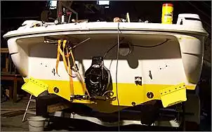

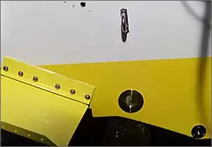

9 Stunden, nur kurz von 2 Planken am Dampfbootprojekt unterbrochen, und doch so wenig geschafft
Die Anbauten am Spiegel sind fast komplett.
Es fehlen nur noch die vier Bennett Zylinder.
Hits:	170
Größe:	69,3 KB

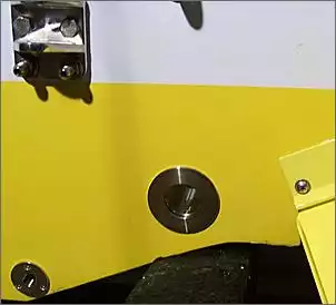

Die Stb. Seite mit Außenlenkung, Bow Eye, Ablassstopfen, Unterwasserbeleuchtung und Trim Tab
Hits:	176
Größe:	45,5 KB
Die BB Seite, abgesehen von der Außenlenkung, das gleiche Programm
Hits:	163
Größe:	38,7 KB

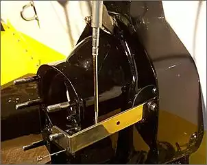

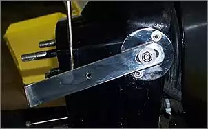

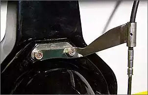

Die Anlenkung für die Mechanische Trimanzeige habe ich nachbearbeitet damit der volle Lenkeinschlag gegeben ist und anschließend poliert
Hits:	164
Größe:	53,5 KB

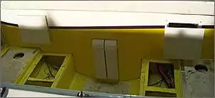

Die zweite Batterieschublade inkl. Rahmen ist an ihrem Platz.
Nun kann ich die Schubläden zum Folieren weggeben.
Dabei sind auch die Massekabel vom Motorraum angeschlossen worden.
Das Elektrothema ist bald abgeschlossen
Hits:	158
Größe:	40,6 KB

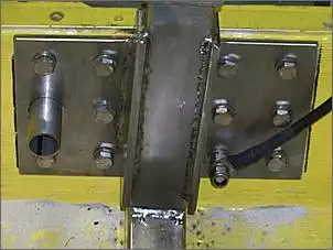

Alt 15.08.2011, 20:22

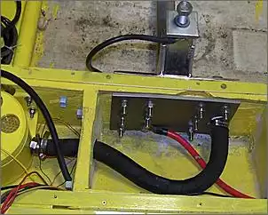

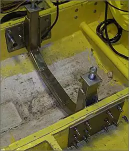

Der Motorhalter ist mit 2 x 11 Stück M 12 Schrauben im Boot verschraubt.
Ich denke der wird xxx + PS vertragen
Hat zufällig einer von euch je 2 St. VA Stop und Hut Muttern M20 im Regal liegen?
Hits:	139
Größe:	83,8 KB
Eine der Schrauben wird als Massekontakt missbraucht.
Das Kabel kommt an eine der Schrauben die den Motorfuß am Block halten.
Hits:	154
Größe:	62,9 KB
Der Sea Strainer ist angeschlossen.
Auf diese Art gibt es später nur einen kurzen, leider sichtbaren, Schlauch zur Wasserpumpe.
Bitte verzeiht mir das ich ein Rotes Kabel als Masseleitung verwendet habe.
Aber das ist Recycling, das ist eines der wenigen Donzi Originalteile und passte 100%ig
Abgesehen davon sind die Kabel später eh "unterputz" und nicht sichtbar

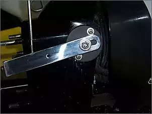

Die schwarze Grundplatte ders Trimgebers war dann doch nicht mein Geschmack
Hits:	137
Größe:	48,6 KB
Den hab heute noch poliert und auch die Kreuz gegen Imbus Schrauben getauscht.
Bling-bling, so gefällt mir das

Aaaaaaber einen kleinen Kritikpunkt möcht ich doch noch anbringen.
Die Schweißnähte vom Motorhalter könnten doch noch etwas besser sein

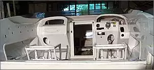

Alt 21.08.2011, 08:08
Da der Bootssonntag grad ins Wasser gefallen ist
dachte ich mir das ich mal am Armaturenbrett weiter mach.
Die Kunstoff Scheibchen sind jetzt "angeheftet" (UHU Endfest).
Wenn der Kleber trocken ist wird gedreht und richtig, mit klarem Harz, verklebt.

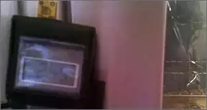

Beim bestellen meiner Livorsi Instrumente hatte ich den Oiltemp Geber vergessen.
Nun hab ich mir einen von John Deere (US-Landmaschinen) für einen schmalen Euro besorgt.
Hier der Backofen Test:
Ca.: 235 Grad fahrenheit auf dem Instrument
Hits:	126
Größe:	88,8 KB
255 Grad fahrenheit auf einem geeichten Digital Thermometer.
Tschuldigung fürs bescheidene Bild
Hits:	133
Größe:	39,3 KB
Das macht 11 Grad celsius Unterschied
Das verbuch ich mal als Messtoleranz
