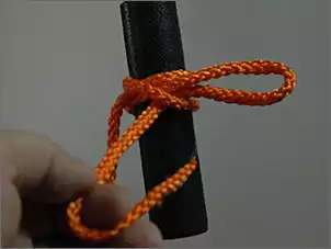

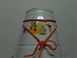

Das Maß aller Dinge -in meinen Augen- bei den Belegknoten ist der Webeleinstek mit Slip. Schnell gelegt und noch schneller gelöst.

So meine ich.

Leider ist das Bändsel ein bisschen kurz.
