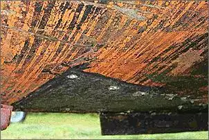

Nach dem Kranen stellten wir fest, dass dieses Boot wohl ein einen Tick mehr Arbeit braucht als die üblichen Winterpflegearbeiten. Ich werde immer mal wieder ein paar Bilder einstellen, die ja evtl. auch für Euch interessant sind.

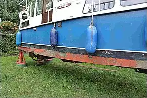

1. Löcher stopfen:
Hits:	618
Größe:	63,3 KB
ID:	236576Klicken Sie auf die Grafik für eine größere Ansicht
Hits:	664
Größe:	58,3 KB
In der Hoffnung, ein "wenig" besser zu arbeiten, als mein Vorgänger (Bin über 10 Jahre alt und arbeite nicht mehr so viel mit Knetgummi)wollen wir die Stahlplatten abnehmen und nach dem freilegen des Stahls von außen neu aufschweißen. Was macht man mit den sich danach überlappenden Stahlflächen? Sollten die rostschutztechnisch noch bearbeitet werden? Und wenn ja, wie verhindere ich, dass beim amschweißen diese Maßnahmen wieder verbrennen?
2. Rumpfarbeiten:
Bei den dann in Vielzahl vorhandenen Platten, wollen wir gleich Nägel mit Köpfen machen und den kompletten Rumpf neu aufarbeiten. Da strahlen auf meinem Liegeplatz leider nicht erlaubt ist, wollen wir folgendes Vorgehen wählen:
- abschleifen mit Profi-Excenterschleifer
- anschließende Oberflächenbehandlung mit Rostumwandler, da beim Schleifen wohl ein wenig Rost in den Stahl einpoliert werden wird.
- Streichen mit einer Zinkfarbe ( z.B. ZN 95)
- unmittelbare NAchbehandlung mit einer Rostschutzfarbe
- danach mehrere Schichten Primer
- anschließende Winterpause
- im Frühjahr anschleifen des Primers
- mehrere Schichten 2K Lack.
Ist das Vorgehen so schlüssig?

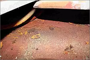

3. Innenbearbeitung Rumpf
Name:	Bilge Mittelschiff 2.jpg
Hits:	614
Größe:	41,8 KB
Kann mir gleich jemand sagen, ob die hier verwendete Rostschutzfarbe sowas wie Baumarkt Hammerit ist?
Wollte ich im kompletten Rumpf abschleifen und neu auftragen, nach dem der Rost weg ist. Ist das so schick und was nehme ich für innen? Epoxiprimer wären da wegen evtl. Ausdünstungen nicht meine erste Wahl.
