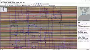

Hallo Zusammen,
ich nutze mal diesen alten Thread, passt ja vom Thema.
Mein Chart Navigator light auf Win 10 hat jetzt seinen "Job" eingestellt und zeigt nur Müll an, aber warum? Wer kann helfen?
Danke im Voraus.
Dein Bild zeigt nicht entschlüsselte Karten, das hat nichts mit Windows 10 zu tun. Du musst die Karten neu freischalten (lassen).
Bei mir läuft alles fehlerfrei unter Windows 10.

Habe gerade alles neu installiert, funktioniert jetzt.
