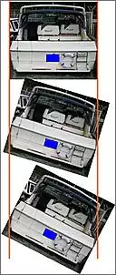

Mal so rein theoretisch dazwischengeworfen : es geht ja nicht um die Breite des Bootes ansich, sondern um die Breite der Ladung rechtwinklig vom Boden gemessen... und bei der typischen Form eines Bootes würde es doch reichen, dieses ein paar Grad zu drehen, damit die rechtwinklige Breite deutlich unter der Bootsbreite liegt ?!
Also mit der Anhebung der einen und Absenkung der anderen Auflagenseite muss das eigentlich zu bewerkstelligen sein, oder ?!
Edit : kleines Bildchen dazu, nicht maßstabsgerecht !!
Das geht vielleicht bei einem kleineren Boot oder Schlauchboot, Segeljollen oder Katamarane.
Eine 2655 muss mit dem Kiel in den Kielrollen stehen. Dann wäre es nur möglich das Boot seitlich nach einer Seite zu kippen.
Wenn du mit einem " schief " hängenden Kajütboot was 2,6t wiegt rumfährst macht das die Sache nicht sicherer und du bist bei jeder Kontrolle dabei.
Es gibt keine vernünftige Lösung für das Problem. Ich suchte 3 Jahre danach.
Einzige Möglichkeit :
Boot in einen Kühlkofferaufbau stellen ( Innere Wandung entfernt )
( Beispielsweise bei einem 7,t Tonner , oder ein Sattelanhänger )
Aber ob das sinnvoll ist ?
Ich denke aber auch dass es im Bootssport allgemein wesenlich gößere Gefahren gibt als die 2 cm Ladungsüberstand. Damit muss man leben können.
Sonst sollte man sich meiner Meinung nach überlegen, ob es wirklich das richtige Hobby ist.

Das mit der Verschiebung des Bootes würde ich lassen.
sowas wär total lebensgefährlich,sobald du das Boot kippst,fängt die Fuhre an zu schlingern,bzw ein unstabiles Fahrverhalten ergibt sich.
Daher wird das gerne bei überbreiten Offshorer Katamaranen so gemacht, die sind ja ohnehin lebensmüde und vom Unmöglichen angetan...
usw...
So ein Unfug. Wer hat was von "nicht befestigen" oder "Schwerpunkt sonstwo" geschrieben ??? Tu Dir nicht weh an der Stirn, die Wand ist hart !
Ed : danke für die Bilder, Gregor !
@Ralf : ja, irgendwo zwischen Bild 1 und 2 wären die parallelen Linien oberhalb und unterhalb der Scheuerleiste parallel zur Senkrechten und man würde die entscheidenden cm vielleicht finden.
