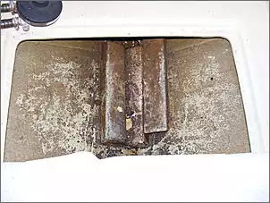

ich mache morgen mal ein Foto. Es sind wirklich nur einfache Bleibarren, die in die Bilge geworfen wurden. Gesichert oder verschraubt ist da nichts. Deswegen sehe ich das Blei auch eher als Gefahr, wenn es mal wirklich an die Grenzen gehen sollte.

Hier das versprochene Bild. Das ist unter der Kajüte. Habe gerade mal einen Barren vermessen. Einer wiegt ca. 7 Kg, wenn mich meine mathematischen Kenntnisse nicht verlassen haben. Die Dinger sind vom Bug bis zum Heck überall in der Bilge platziert. Kann leider nicht alle im Moment zählen, weil der Kutter ziemlich voll gepackt ist, aber es sind schon eine Menge.

PS: Jaaaahaaa....nach dem Urlaub wird die Bilge geschrubbt. Auf dem Bild mit Blitz sieht es aber deutlich schlimmer aus, als in Natura!
In dieser losen Form finde ich das persönlich nicht so sinnig.
Kannst ja testweise mal einen Teil (1/3 oder1/2) herausnehmen und die Fahreigenschaften vergleichen:
Wenns nicht schlechter wird, raus damit.
Wirds spürbar kippeliger, lass es drin
Viele Grüße,
Oliver
