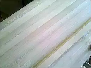

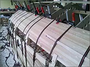

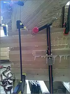

14 Planken sind von Leimresten befreit und etwas verschliffen um das Ergebniss zu betrachten
Hits:	161
Größe:	86,2 KB
Lage 15 an BB Seite ist verspannt.
Hits:	168
Größe:	139,6 KB

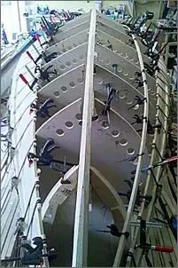

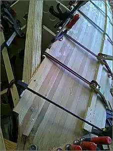

Das ist der Stand von Heute.
Immer mal wieder, so auch heute, müssen wir mit den Planken zum drehen auf die Straße.
Hits:	143
Größe:	77,2 KB
Hits:	133
Größe:	118,6 KB

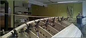

Es geht weiter.
Hits:	178
Größe:	92,3 KB
Hits:	181
Größe:	79,6 KB
Und noch einmal die Gesamtansicht
Ich finde die Form immer Gexxxx
Hits:	170
Größe:	124,2 KB

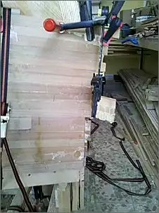

darf ich mir ein Foto oder mehrere wünschen? Da ich absoluter Laie bin würden mich Detailbilder vom Bug interessieren, wo die Leisten von beiden Seiten zusammentreffen, wie das gelöst ist.
Liebe Grüße,
- Boot statt Böller! -
  #367
Alt 17.07.2011, 08:12
Bitte schön.
Die Leisten sind am Bug seilich auf den Kiel geleimt.
Später wird alles gerade gesägt / gehobelt / geschliffen.
Dann kommt darauf der Außenkiel
Hits:	240
Größe:	102,8 KB

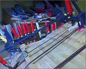

18 : 11 damit sind ca 29% geschafft
Und die ersten Schrauben sind im Boot.
Hits:	201
Größe:	121,2 KB
Aber die Löcher sind später vom Außenkiel abgedeckt
  #370
Alt 20.07.2011, 20:11
Benutzerbild von hein mk
hein mk hein mk ist offline
Registriert seit: 05.01.2010
Ort: hamburg
Beiträge: 9.257
Boot: van de stadt 29
9.567 Danke in 5.033 Beiträgen
moin
Man könnte die Löcher auch mit Querholzdübeln(Proppen)die eingeleimt werden verschliessen,wenn man die gemäss der Faserrichtung einschlägt fallen die kaum auf,das war früher bei Klarlack behandelten Planken im Überwasserbereich gängige Praxis um Schrauben- und Nietköpfe zu "verbergen",und ist es bei aufgeschraubten Stabdecks nach wie vor,bei eher braunen Hölzern nimmt man Phenolharzleim bei helleren funktioniert auch leicht angedicktes Ep-harz.
gruss hein
  #371

moin
Man könnte die Löcher auch mit Querholzdübeln(Proppen)die eingeleimt werden verschliessen,.........
Moin Hein,
Das ist nicht erforderlich.
Der Kiel wird, wenn alle Planken am Boot sind, plan gehobelt und dann kommt der Außenkiel.
Damit sind die Löcher nicht mehr zu sehen.
