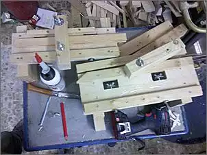

Immer eine Leiste an BB und Stb war geplant.
Die Vorbereitung:
Eine zweite Klemme für die Schäftungen.
So können ab jetzt immer zwei Planken vorbereitet werden während die Verklebungen der montierten Planken aushärten.

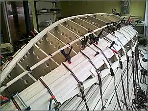

Als erstes musste aber noch eine einzelne Planke an BB ans Boot gebracht werden damit eine Seite einen Vorsprung vor der anderen Seite hat.
So ist auszuschließen das sich die Planken am Bug in die Quere kommen.
Dann haben wir noch zwei paare verarbeitet.
So sind wir heute auf fünf Planken gekommen.
Es steht nun 8 zu 10 Planken.
Hits:	163
Größe:	147,0 KB

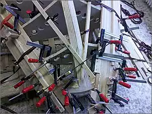

Interessante Spanntechniken am Heck

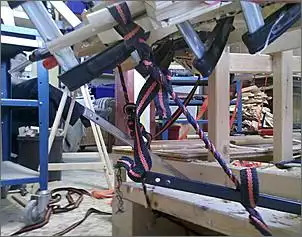

Mit Gurten nach unten verspannt.
Es ist wahnsinnig viel Kraft erforderlich die Planken in die gewünsche Form zu bekommen

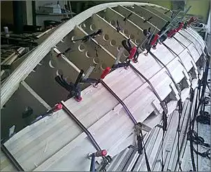

Aktueller Stand: 9 zu 13
Hits:	156
Größe:	137,0 KB
Aber das Wochenende ist ja noch nicht vorbei
