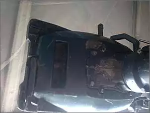

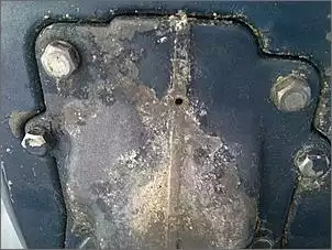

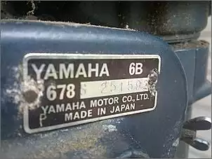

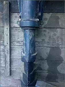

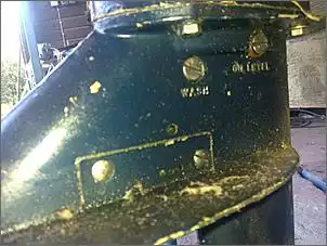

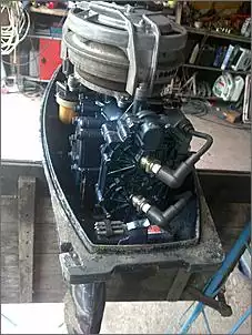

Moin Jungs,
hab hier vom Kumpel nen alten Motor stehen den ich zum laufen kriegen möchte.
Beim genaueren hinsehen ist mir aufgefallen das der Motor kein Loch für den Kontrollstrahl hat
Hab das Teil schon aufm Kopf gestellt und gesucht,aber nix zu finden.
Gibt es das bei älteren Modellen ?

Hier ist in der Versenkung nur ein Blindstopfen drin.

Gab es denn von Yamaha Luftgekühlte 2 Takter ? Kenne das noch von meinem Uralt Tomos vor 30 Jahren
Gruss aus Köln
Alt 06.07.2011, 07:05
Registriert seit: 03.03.2009
Ort: nicht mehr im BF
Beiträge: 2.108
das ist ein wassergekühlter Motor von 1977.
Meiner (20 PS) hatte einen Auslass unterm Gehäuse rechts vom Schaft, von hinten gesehen.
Sind im Schaft Auslassöffnungen über der Kavitationsplatte?
Ansonsten, wenn er denn läuft, beim Laufenlassen Hand auf den Zylinderkopf, max. Temperatur 60-65° C.
Danke Ralf
Rechts unter dem Gehäuse ist nix.
Über der Kaviplatte schaut das so aus:

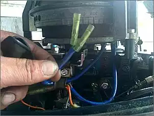

Hier hängen auch noch zwei Strippen rum (beide Grün)
Habt Ihr ne Idee wofür die sind ?
Zündfunken hat er schon mal
Anhang 295861
Die sind von der Ladespule.

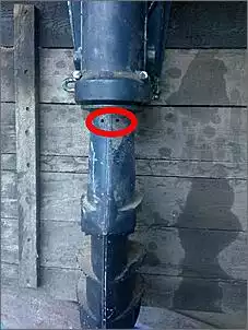

Moin Andi,
danke für die Bilder.
Hier (aus den markierten Löchern) nebelt der Motor Wasser raus, einen separaten Kontrollstrahl hat er nicht.

Und ansaugen tut er dann über der Kaviplatte wo die vier kleinen Löcher sind ?

Ja, da saugt er das Wasser an.

Hallo Andi.
Der 678 hat einen Kontrollstrahl, wenn der Motor intakt ist.
In dem Bereich direkt am Schaft, wo relativ viel Farbe abgeplatz ist, befindet sich eine kleine runde Öffnung, aus welcher der Kontrollstrahl im Betrieb austritt.
Außerdem empfinde ich die vier Löcher in der Blechplatte über der Ansaugöffnung für das Kühlwasser als sehr klein:
Bei meinem "677" (baugleich mit dem 678 aber 2 PS mehr) befindet sich an dieser Stelle ein engmaschiges Drahtgeflecht, welches ein Vielfaches an Kühlwasser durchlassen dürfte.
Ich kann allerdings nicht sagen, wie dierser Bereich im Original aussieht. Das Drahtgeflecht an meinem ist es ganz offensichtlich nicht...
Nimm doch einfach mal die rechteckige Blechplatte mit den vier Löchern ab und schau Dir die Größe der Einlassöffnung am Schaft an.
Einen neuen Impeller würde ich auch auf jeden Fall verbauen. Ich glaub, dass ich um und bei 18 Euro für meinen letzten ausgegeben habe. Und den hab ich nicht bei Iiiih-Bäää sondern beim Yamaha-Höker gekauft.

Recht haste

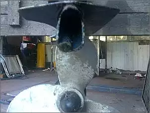

Hab da mal etwas rumgepopelt und siehe da

Da isser ja
Wenn Du noch Info´s für einen Impellerwechsel haben willst, melde Dich. Die Sache ist beim 677/678 schnell gemacht (ca. 30 Min), wenn die Schrauben nicht festgegammelt sind. Insgesamt ist der Motor ein solides Stück, den kann man eigentlich nur kaputt kriegen, wenn man´s nicht gut mit ihm meint und ihm Kühlung oder Öl versagt.
Viel Spaß beim "Aufwecken" des Arbeitstieres.

Und was kann mann mit den 2 kabeln machen ?

Hallo TobiM,
die Leitungen gehen zur Ladespule, da kann man einen Gleichrichter anschließen und damit eine Batterie laden
